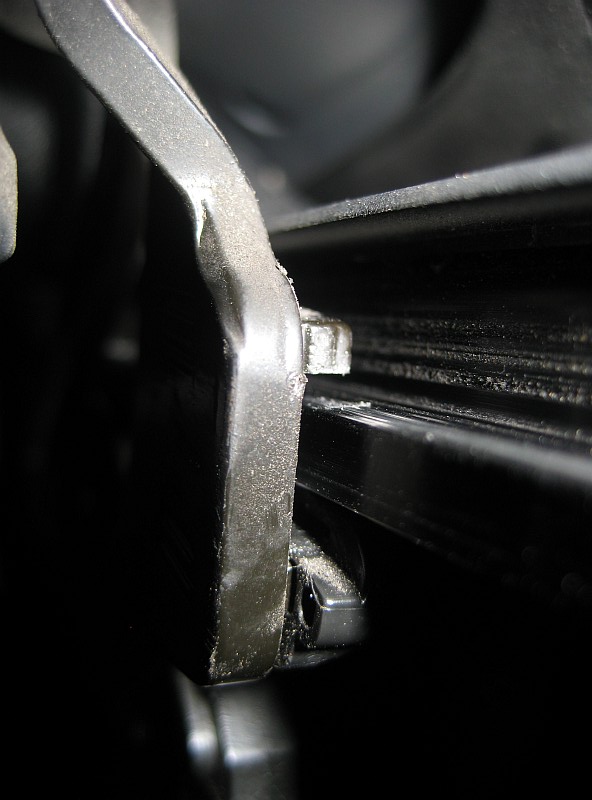

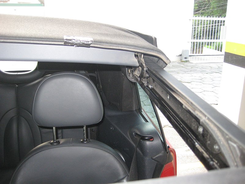

mir ist aufgefallen, dass mein Verdeck bei geöffneter Schiebedachfunktion geklappert hat. Außerdem schleift es beim Schließen hinten am Plastik des Überrollbügels. Ich bin der Sache nachgegangen und habe festgestellt, dass es auf Fahrerseite locker ist und nicht richtig in der Führung gleitet.
Heute habe ich gesehen, dass ein Kleinteil in der Führung fehlt.
Bild 1: Führung mit Mechanik Fahrerseite, an oberer Führung Kleinteil fehlend

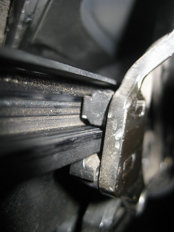

Bild 2: Führung komplett auf Beifahrerseite
Bild 3: Überblick über Führung, Scheuerstelle an Verdeck mit Klebeband abgeklebt.
Gibt es das Teil auch einzeln oder muss die komplette Mechanik gekauft werden? Nach Teileliste würde ich sagen Nr. 14?

Habe gerade mit dem Teilevertrieb von der NL München telefoniert. Da wird die komplette Mechanik für min. 500,- € fällig. Alles wegen dem kleinen Plastiklager für 20 ct. Der Verschleiß ist konstruktiv bedingt. Es existiert auf beiden Seiten der Schiene in einem Übergang der Führung eine scharfe Kannte, die sich auch nicht verstellen lässt.
