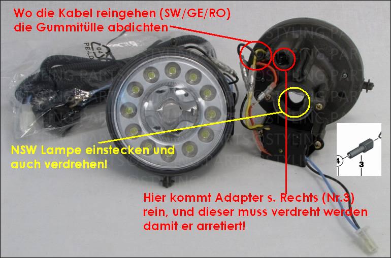

Ich mach dir morgen auf der Arbeit mal nen schönes Bild... Das geht jetzt vom IPhone nicht.
Beide werden gedreht Nebelscheinwerfer Lampe & Stamdlichtfassung/Adapter!
Ja fahrerseite ist es eng, geht aber wenn der Stecker nicht mit rauskommt mir mal passiert also das Gegenstück zu dem original Standlicht Adapter muss die Stoßstange ab und mit ner Zange dran!
Habe meine mit etwas Klebeband an dem Adapter fest gemacht, damit's nicht noch mal passiert...

[Bild: 505009_5.png]
#9
Siehe Bild!
