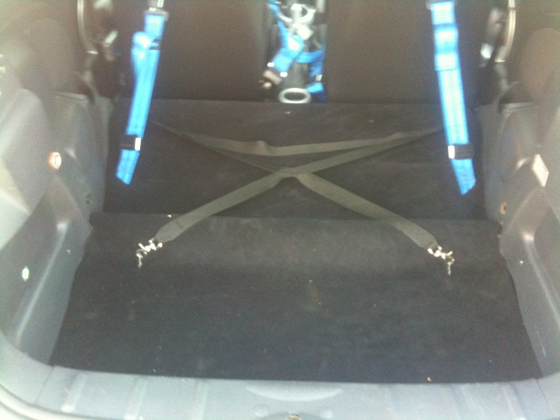

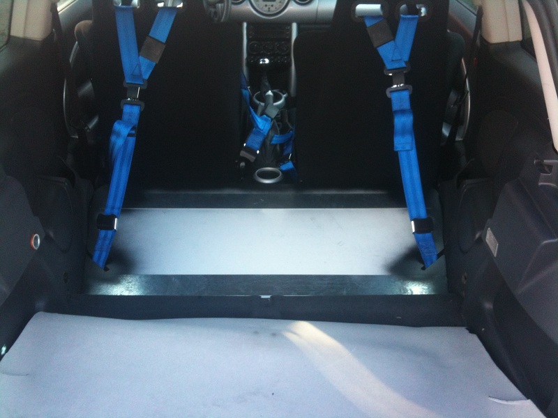

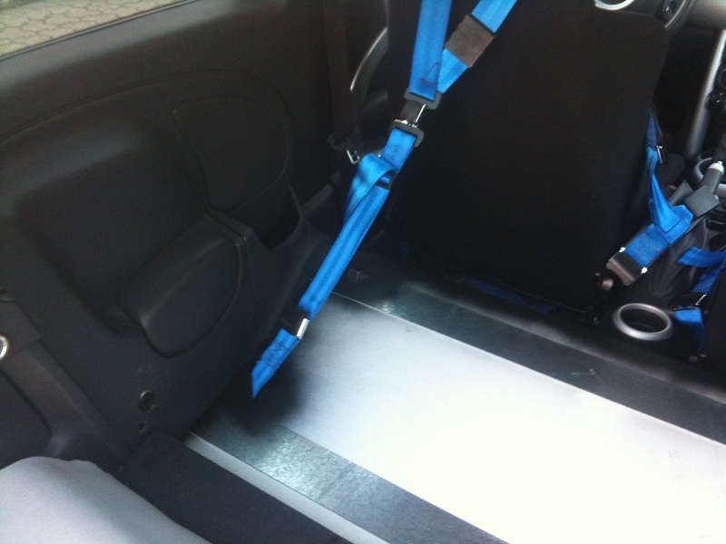

Hi
wie versprochen die Fotos von meiner Platte.
So wer hat den noch konkrete Vorschläge zur Gewichtsoptimierung? bis jetzt ist mir noch die Dämmatte in der Motorhaube aufgefallen- im Sommer braucht man die ja nciht wirklich.
mfg Tom Bräuer
