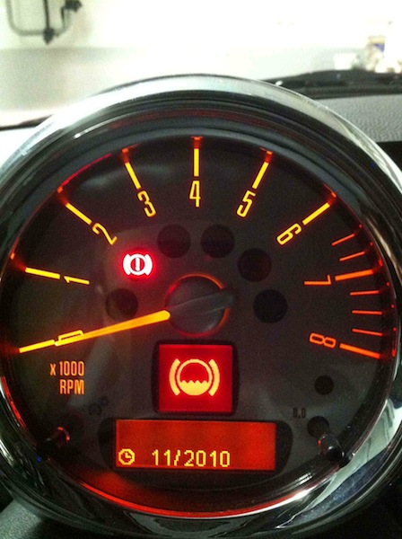

Hallo zusammen ich hoffe Ihr könnt mir meine Frage beantworten.
Habe im BC Service Menü folgende Anzeige siehe Bild.
Kann mir jemand sagen was es bedeutet?
Muss die Bremsflüssigkeit gewechselt werden?

Also entweder bei dem letzten Wechsel wurde vergessen dass die Serviceanzeige zurückgestellt wurde, oder Du bist ca. 1,5Jahre über dem empfohlenen Bremsflüssigkeitswechsel....bei beidem direkt ab in die Werkstatt.....
....Bremsflüssigkeitwechsel ist meiner Meinung nach einer der wichtigeren Sachen...Bremsflüssigkeit ist hydroskopisch und bindet sich mit Wasser....im Laufe der Monate (Jahre) wird der Wasseranteil immer größer und die Bremsflüssigkeit verliert ihre Wirkung, da der Sidepunkt sinkt....nicht so lustig da sind große Bremsunterschiede messbar...ist öfters als gedacht ein Unfallgrund und die Dunkelziffer ist noch höher weils ja in der Regel nicht rauskommt...nur der Bremsweg verlängert sich und das merklich!!
Mechanikerlehre ca. 2 Lehrjahr und jetzt wieder Klugscheissmodus aus
