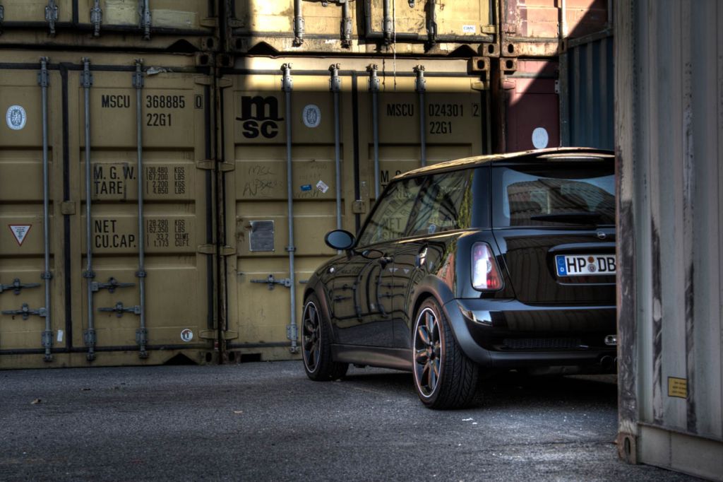

Hier ein Bild von meinen Prefacelift-Rückleuchten.
[Bild: mini_r_ckleuchte.jpg]
Es ist lediglich die rote Streuscheibe lasiert, das "Glas" ist nicht getönt.
