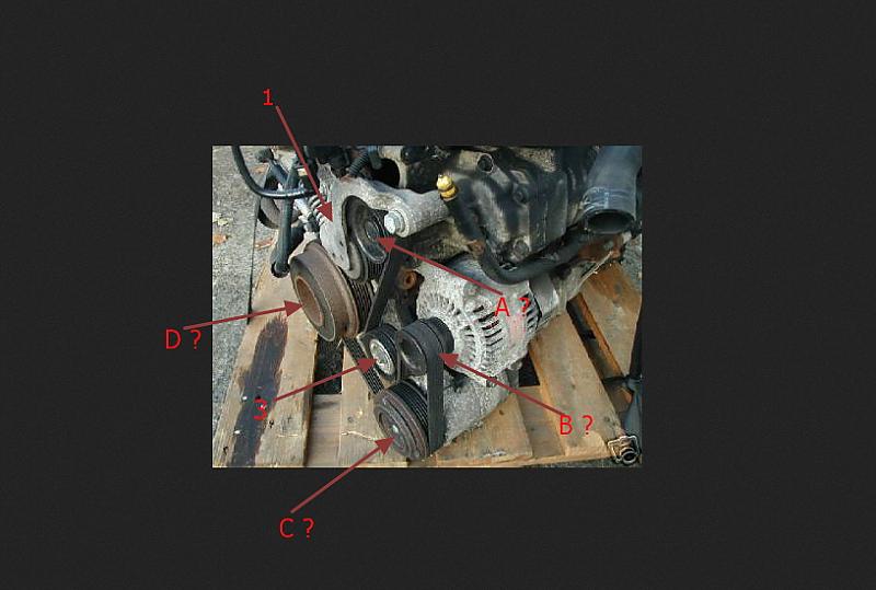

Mein Mini hat jetzt ca. 120.000 km drauf und werde jetzt folgende Teile wechseln:
-Riemenspanner
-Umlenkrolle
-Spannrolle
Hier in der Teileliste steht bei der Spannrolle "Fahrzeuge mit Klimaanlage" und "Fahrzeuge mit Klimaautomatik".
Muss ich hier etwas beim Bestellen beachten? Mein Mini hat eine Klimaautomatik.

Nr. 4 brauchst nicht, da Du Klima hast.
#5
Klein Wutschel schrieb:Nr. 4 brauchst nicht, da Du Klima hast.
Verstehe ich dich richtig: Mein Mini hat gar keine Umlenkrolle?
Brauche ich dann nur den Riemenspanner (1) und die Spannrolle (3) tauschen?
#6
Die 3 ist die Umlenkrolle.
Das ist bloede geschrieben.
Der Spanner hat eine Rolle und spannt die Sache und die Nr.3 ist kein Spanner sondern die U-Rolle.Zwinkern

Auf dem Bild habe ich versucht die einzelnen Teile zu beschriften:
1 ist die Riemenspannereinheit
3 müsste die Spannrolle sein?
Aber was ist A, B, C und D?
Wäre super wenn du mir nochmal helfen könntest Anbeten
#8
A - Kompressorpully
B - Riemenrad der Lichtmaschine
C - Antriebsriemenscheibe vom Klimakompressor
D - Kurbelwellenriemenscheibe / Schwingungsdämpfer
3- Umlenkrolle
Soll dieser Motor rein ?
Frage nur weil der Kompressor so verölt ausschaut......
#9
Vielen vielen Dank Klein Wutschel TopTopTop
Nur noch eine letzte Frage:
Soll ich nur Nr. 1 und 3 wechseln oder würdest du mir empfehlen auch andere Teile zu wechseln?
#10
Helli schrieb:Vielen vielen Dank Klein Wutschel TopTopTop
Siehe meine Frage, welche ich oben ergänzt habe, bezüglich Kompressor.
Ist das der Motor der rein soll ?
Den Riemen würde ich auch erneuern.
Wieviel KM hat er denn runter Head Scratch
Eventuell würde sich jetzt eine Überprüfung/Erneuerung des Kompressoröles
als sinnvoll erweisen.
Gruß
Stefan
