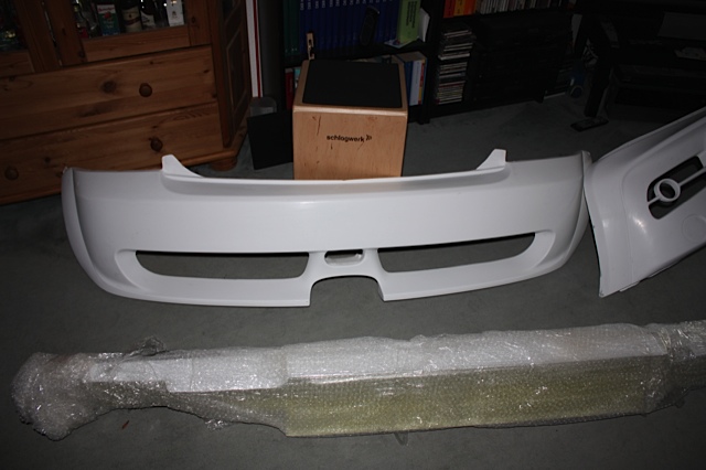

Cappo schrieb:hast mit PayPal bezahlt?? Dann meld ein Problem!?!?
Jap hab ich, aber der Kauf ist schon zu lange her.
(Ich werde ihn auch bei Ebay melden)
Ich hatte gehofft jemanden zu finden der das selbe gekauft hat und ein Gutachten dazu bekommen hat.
Certified ist es ja...
fehlt halt nur das papier

hast du irgendwelche Herstellerangaben? Sieht aus wie dieses Aero-Imitat aus Rumänien, welches seit einigen Jahren durch die Szene geistert. Wenn's das ist fehlt das Teilegutachten nicht zufällig, es gibt schlicht keins.

Geschrieben ist, es ist das S-Line Tuning.
Nummern für Front/Heckschürze und Schweller sollten folgende sein:
[FSTMINIC-01,HSTMINIC-01,SSMINIC-01].
Gekauft aus Polen

hab mal bei Google nachgeforscht, mit den Fotos auf der S-Line Tuning-Homepage hat auch der rumänische Anbieter das Bodykit beworben. Ist allerdings zweitrangig, wichtiger ist, das S-Line Tuning kein Teilegutachten sondern nur ein Materialgutachten liefern kann...
