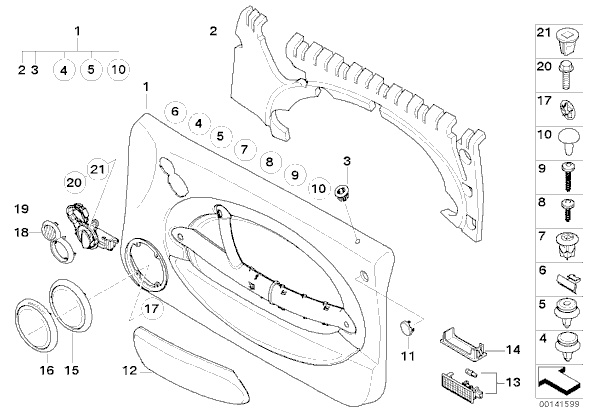

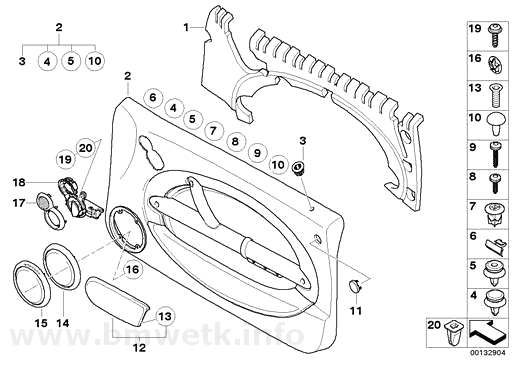

meinst Du das "kleine Polster" mit Nr. 12 im Bild?
Wenn ja ist das nicht geschraubt, das siehst Du im Bild.
#7
bereue_nix schrieb:meinst Du das "kleine Polster" mit Nr. 12 im Bild?
Nein das ist nicht das kleine Polster !!!
Das welches ich meine siehst Du auf dem Bild
#8
Ah verstehe. Die Pre-Facelift sind anders. Nimmt doch nen kleinen Spiegel!
Kannst besser sehen mit welche Grösse du zu tun hast.
