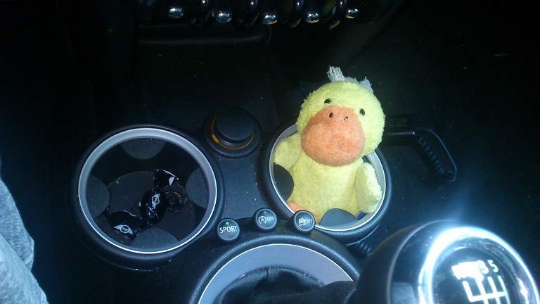

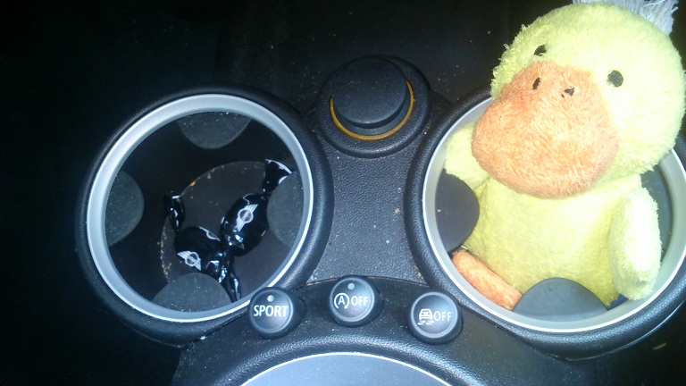

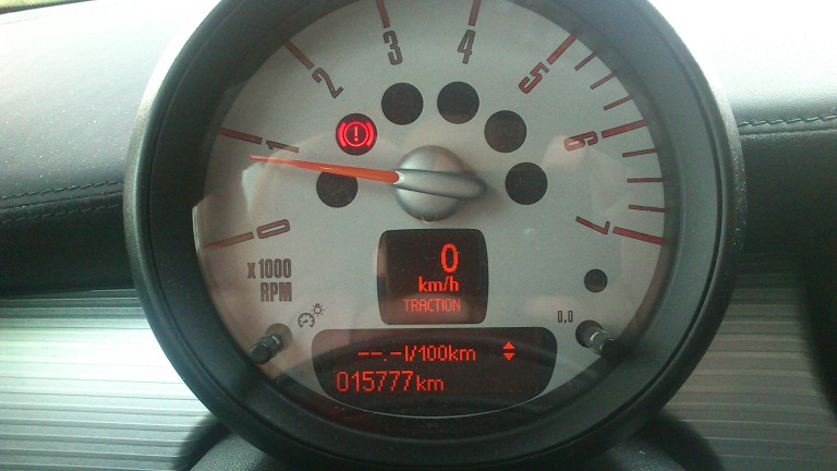

Meiner hat DTC extra drin, und zeigt auch "traction" im display, aber auf's knöppche stehts nicht drauf.
Knöppchen:
[Bild: attachment.php?attachmentid=83115&stc=1&d=1346673938]

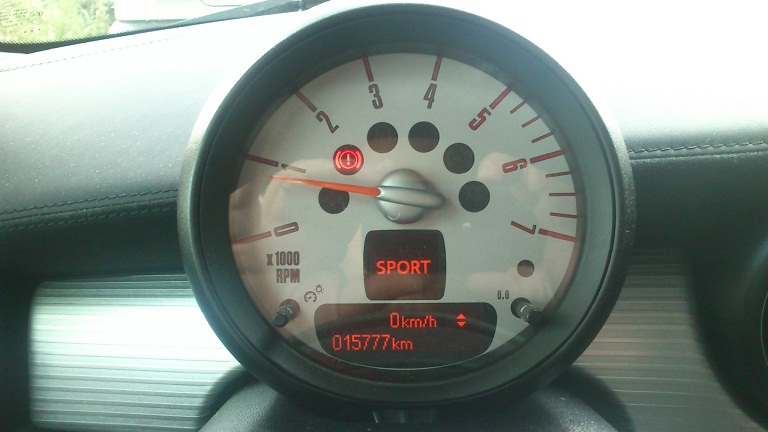

"Sport"-Button an:
[Bild: attachment.php?attachmentid=83116&stc=1&d=1346673938]
"Spocht"- Knöppche leuchtet:
[Bild: attachment.php?attachmentid=83119&stc=1&d=1346674216]

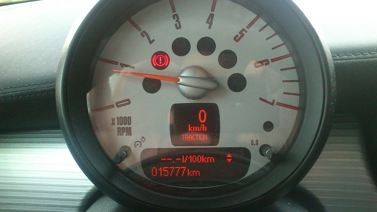

Einmal auf "ESP off":
[Bild: attachment.php?attachmentid=83117&stc=1&d=1346673938]
Und Warnung dass ESP "off" ist...
[Bild: attachment.php?attachmentid=83118&stc=1&d=1346673938]

Das ist schon etwas merkwürdig!Head Scratch Bei meinem S aus 06/10 steht "DTC" auf dem Knopf und im Info-Display im Drehzahlmesser erscheint dann auch "DTC" beim drücken!
<<<<NOT NORMAL>>>>
Yeah!Yeah!Yeah!
