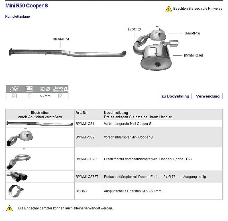

Schaut sie wie auf dem Bild aus, oder fehlt der rechte Topf?
[Bild: index.php?cat=500000&hg=500030&hg2=50003...0&detail=1]
#5
Wenn der rechte Topf bei deinem Auspuff nicht dabei ist, dann fährst du ohne Vorschalldämpfer durch die Gegend.
Die einen sagen, Vorschalldämpfer sind unnötiger Ballast, andere (z.B. Rennleitung, Tüv,..) sind da nicht ganz so sportlich eingestellt Kichern

#6
also,
ich fahre definitiv OHNE den rechten topf durch die gegend.
war dann gestern mal bei unserem tüv...
der meinte nur:
"mit dieser eg-bescheinigung können sie tun und lassen was sie wollen. wichtig ist nur, dass die nummer auf dem dokument mit der nummer auf dem endschalldämpfer passt..."
[Bild: Header.jpg][Bild: sig.gif]
