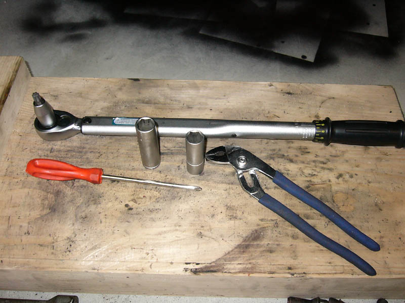

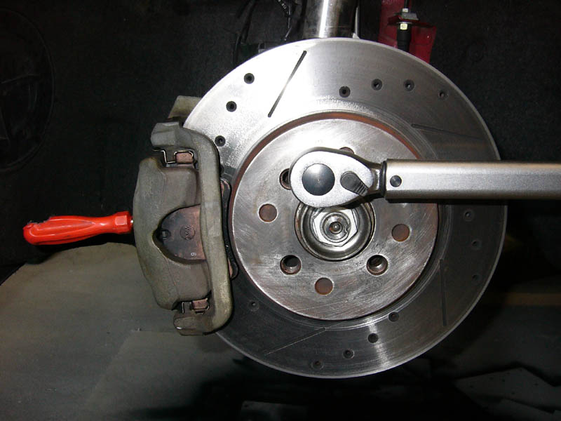

Das mit dem Torx ist auch kein Problem, man nehme dazu den grossen Drehmomentschlüssel, Schraubenzieher durch die Scheibe/Sattel und dann ganz langsam lösen, eventuell mit dem Hammer leicht auf die Schraube klopfen, dann bekommt man sie immer auf. Wenn man es mit der normalen Rätsche versucht macht man den Torx rund, der Kopf ist recht flach, braucht nicht viel.
