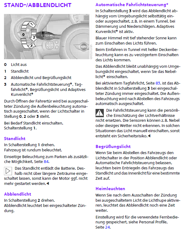

Tagfahrlicht heisst bei MINI wohl nur, dass das Abblendlicht tagsüber eingeschaltet bleibt.
Wenn man es einschaltet, dann wird in Schalterstellung 3 die Automatische Fahrlichtsteuerung (Licht geht bei Dunkelheit von allein an) ausgehebelt.
Stattdessen wird das Abblendlicht zusammen mit der Zündung dauerhaft eingeschaltet.

Jake schrieb:Tagfahrlicht heisst bei MINI wohl nur, dass das Abblendlicht tagsüber eingeschaltet bleibt.
Top
einzustellen im Bordcomputer ... Deaktivierung Automatische Fahrlichtsteuerung ...
