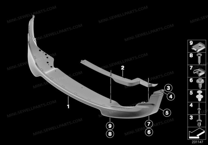

Folgende Teile werden dafür benötigt:
1x Frontlippe JCW Teilenummer 51112180736 Preis 101 Euro inkl Mwst.
Montageadapter links und rechts Teilenummer 51112180737 und 51112180738 Preis zusammen 38,79 Euro inkl Mwst.
4x Blindniet Teilenummer 51118222901
3x Stopfen Teilenummer 51471911992
4x Niet Teilenummer 51161881149
10x Schraube Teilenummer 07119904288
8x C-Clip Teilenummer 07146951655
10x Schraube Teilenummer 07146959925
2x Blechmutter Teilenummer 51458203936
Preis zusammen 23 Euro inkl Mwst.
Alles zusammen: 162, 79 Euro inkl Mwst.

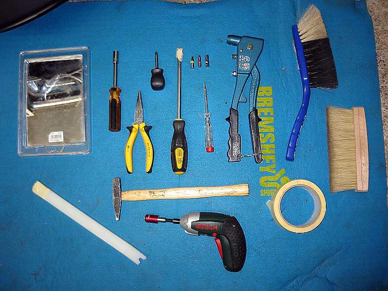

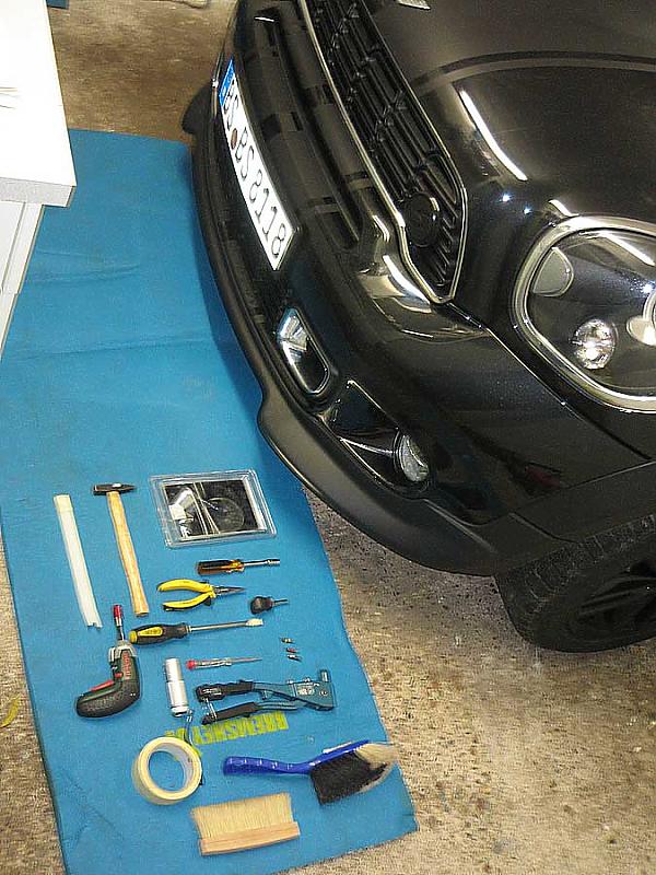

An Werkzeug wird benötigt:
Hammer
Schraubendreher groß
Schraubendreher klein
Akkuschrauber mit folgenden Bits: Torx und Kreuzschlitz
Nietenzange
Zange
Spiegel
Lampe
Handfeger aus Holz oder Kunststoff (als Distanzhalter für Radhausblenden während der Montage)
Kreppklebeband
Montageanleitung Aerokit

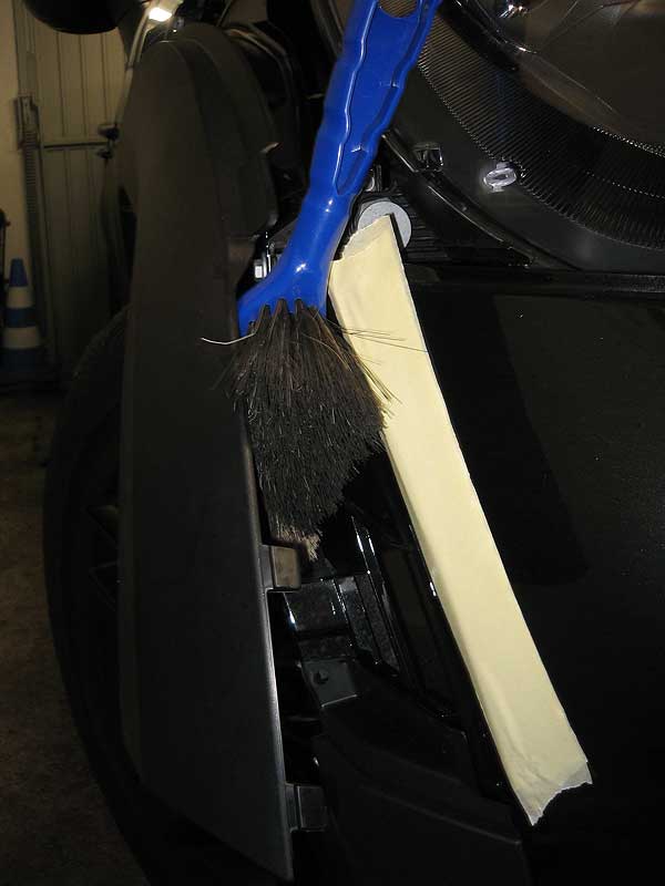

Vor dem nächsten Arbeitsschritt sollte man mittels dem Kreppklebeband den lackierten Bereich der Frontschürze seitlich zu dem Ansatz und der Kotflügelverkleidung abkleben um Kratzer zu vermeiden.
Nun die Kotflügelverkleidung vorn vorsichtig lösen und etwas abziehen damit die zwei Nieten je Seite des Frontansatzes zugänglich sind.
Diese Nieten nun mit dem großen Schraubendreher abhebeln (der Nietring löst sich dann und den Rest kann man nach innen durchdrücken).
Der Frontansatz sollte nun komplett gelöst sein und man kann ihn nach vorn abziehen.

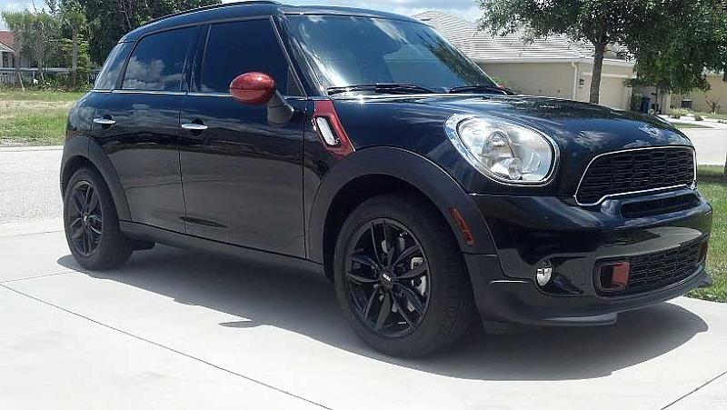

....und fertig schaut es dann so aus:
(ist nicht meiner, der ist zu dreckig im Moment Lol)

Hier nun ein aktuelles Bild mit Lippe und den neuen Tagfahrlicht.Lol
#8
Sieht super aus Top

Auf dem Bild hier sieht man die C-Clipse.
Zwischen dem Vordersten und dem Nächsten kommt von unten eine Schraube rein.
[Bild: attachment.php?attachmentid=84902&d=1354120397]
Ich habe diese Aufnahmen für die Windabweiser (oder wie man die Dinger vor dem Reifen nennen soll) vor der Montage des Spoilers verschraubt. Entweder die besagte Schraube nicht voll durch-/anschrauben oder danach wieder ein Stück lösen. Denn sonst passt der Windabweiser nicht ordentlich in diese Halteadapter weil er an der Schraube ansteht. Zwinkern
