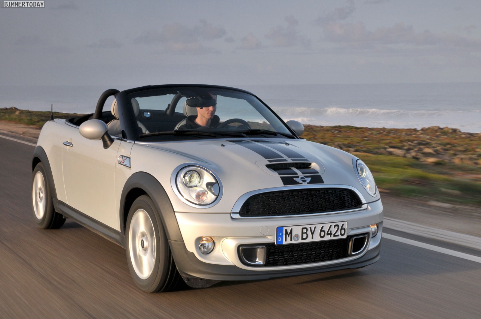

Hast du mal über den Roadster nachgedacht???
Bin den JCW (Hatch) und den Roadster S letzten Sommer Probe gefahren und muss sagen, dass ich in sachen Kurvenlage und Fahrspaß beim Roadster noch ein bisschen mehr gegrinst habe, als beim Works... trotz der 27PS weniger!
Das liegt meiner Meinung nach am tieferen Schwerpunk und weniger Gewicht beim Roadster!
Beim Durchzug (0-100km/h) nehmen sich die beiden (gefühlt) fast nichts, erst wennst du in den 140km/h-bereich kommst merkst du, dass beim Works noch'n paar Pferdchen mehr im Stall stehen!
Wenn für dich die fehlende Rückbank kein K.O.-kritierium ist, solltest du den R59 vielleicht auch mal Probefahren, wenn die Sonne scheint!

Guter Mann der Michi
Hatte auch kurzzeitig über einen R57 nachgedacht, da wir aber nur zu zweit sind und ja noch den Hatch haben, bin ich dann doch beim Roady hängengeblieben
Platzmässig ist der Innenraum ja recht gleich (ok, bis auf die flachere Frontscheibe und die daraus resultierende geringere Kopffreiheit), was an Rückbank fehlt, hast du an Kofferraum gewonnen. Plus, das der Roadster noch weniger rumdüst als das Cabrio.
Will da jetzt keine Lantze für den Roadster brechen (
), danke an Michi als nicht-Roadster-Fahrer, aber ne Überlegung ist er Wert, zumindest nen Test-Ride
