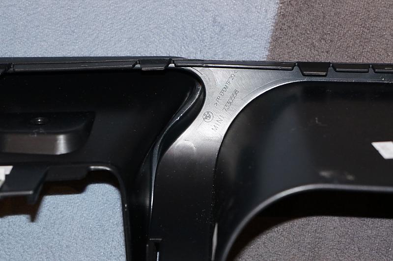

Was mich nur etwas stutzig macht, ist die Tatsache, dass ich mir ziemlich sicher bin, dass auf den Teilen selber keine Teilenummern eingeprägt sind.
Na ja, vielleicht probier ich es auch mal, wenn das Wetter wieder besser ist.
Gruß Wolfgang
Zwinkern
Heutzutage geht nix mehr ohne Nummern, da sind sie:

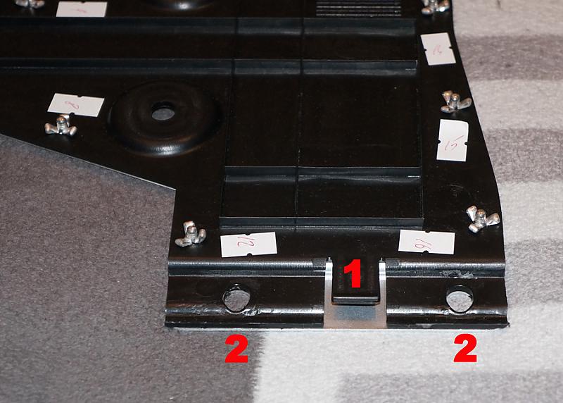

mal ne Frage zur Montage, bevor es bei mir losgeht......
Ich sag mal so, die Lasche (1) der Luftführung muß auf die Unterbodenverkleidung aufgeschoben/aufgesteckt werden, dann müssten noch jeweils zwei Löcher in die Unterbodenverkleidung gebohrt werden damit die Luftführung mit den Metallclips und den M6 Schrauben durch die Löcher (2) mit befestigt wird.
Ist das so richtig?
Wenn ich mir dann so mein Kleinmaterial anschaue, fehlen dann insgesamt 2 Clips und 2 Schrauben..... und wieder zum Sonne
Könnte auch den Verkäufer anschreiben, das in dem zusätzlich erworbenen Beipack die Teile fehlen, aber das nimmt zu viel Zeit in Anspruch und der Diffusor soll jetzt endlich drunter.

Mr. Schillie schrieb:mal ne Frage zur Montage, bevor es bei mir losgeht......
Ist das so richtig?
Wenn ich mir dann so mein Kleinmaterial anschaue, fehlen dann insgesamt 2 Clips und 2 Schrauben..... und wieder zum Confusedonne
Die löcher in der unterbodenverkleidung sind schon vorhanden... zumindest war das bei mir der fall... und die schrauben und klipse zur befestigung an eben dieser stelle sind in dem thread "GP2 Teilenummern" schon mit aufgeführt Wink

Ok alles klar Top hatte mich nur etwas unter den MINI gelegt und die Löcher wohl nicht gesehen.
Den Thread kenne ich. Zwinkern
Hatte alles zusammen gekauft und so wies aussieht fehlen die genannten Kleinteile, alles andere ist komplett.
Ist soweit auch kein Problem, gehe vorher zum Freundlichen und besorg sie mir.

Diese Befestigungen braucht man auch nur wenn man einen R56 hat ...
Mein R59 hat keine Unterbodenverkleidung, daher enden die Lasche und die Befestigungslöcher frei schwebend unterm Wagen ... (der Diffusor hält aber trotzdem bombenfest)
Nur dann kann man sich 4 Schrauben incl. Clips sparen.
