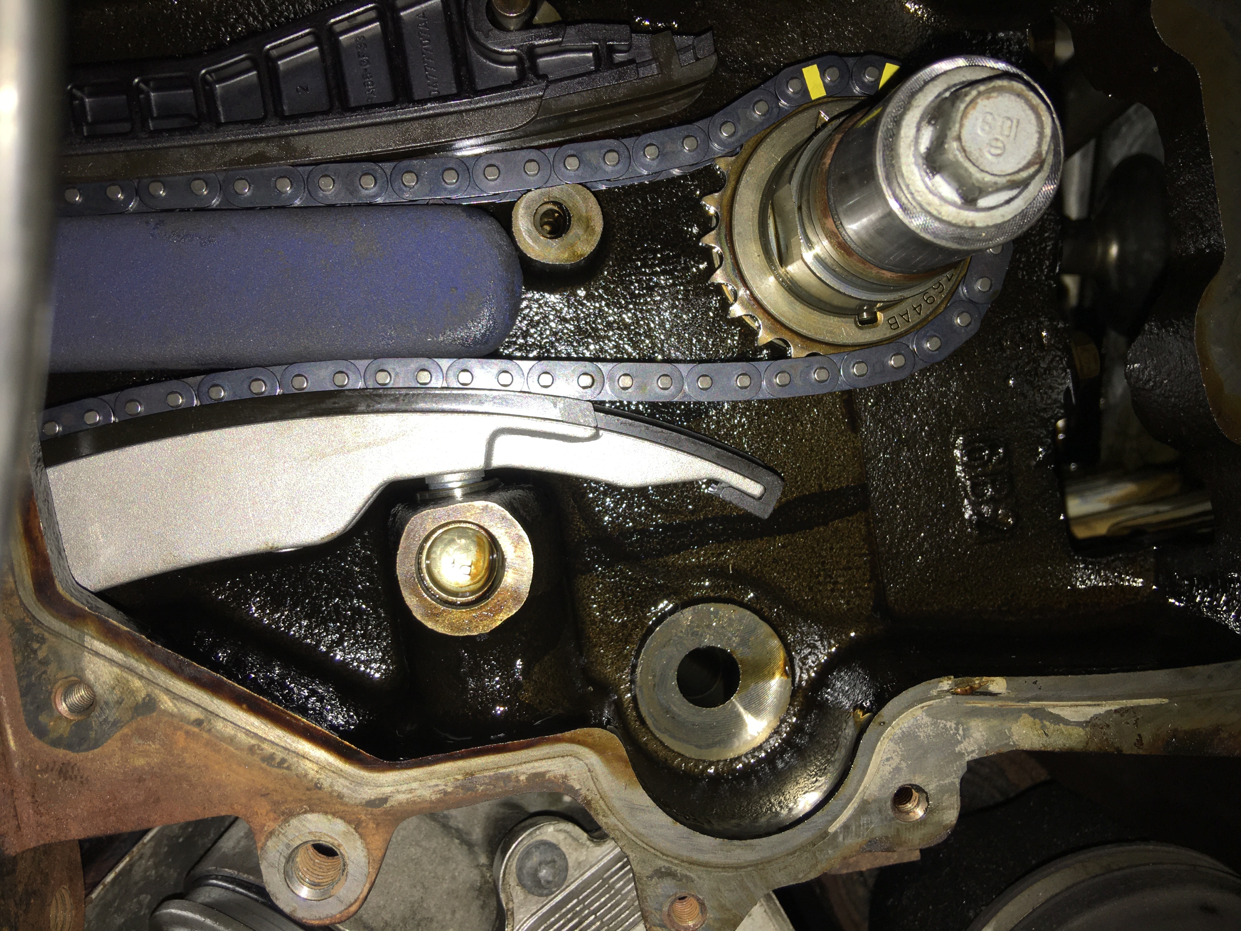

(14.10.2019, 12:27)Kai Schi schrieb:  Keine Möglichkeit? Ich lesen hier soooo oft, das alle den Spanner selber tauschen....aber niemand sagt was vom "entriegelt".
Im TIS habe ich jetzt auch gesehen wie es mit dem Spezialwerkzeug geht...aber ich denke nicht jeder hat den Kettenschacht offen gehabt beim Tausch oder?
Richtig beobachtet, weil viele es nicht wissen oder weil es zuviel Arbeit ist den Ventildeckel aubzuschrauben um an den Spanner im Inneren unten an der Kette zu kommen. Da langt schon eine verlängerung um den Spanner zu entspannen. Sollte man auch nur machen wenn man sich sicher ist, da kann auch was kaputt gehen !!

Servus,
gute Frage wie es andere machen.
Meiner hat letztes WE neue Kette, Gleitschiene, Kettenspanner, Ölpumpe usw. bekommen, da wurde der Kettenspanner vorschriftsmäßig gelöst.
Kettenspanner verriegelt
Kettenspanner entriegelt
Gruß vom Bodensee
Stephan
[-] Den folgenden Verstrahlten gefällt StephanBodensees Beitrag:
  • tentonic, ZimoonHD

#55
So. Der neue Kettenspanner wird entriegelt, indem man den inneren Kolben einmal kurz reindrückt. Dann kommt der Kolben raus und der Spanner hat die Vorspannung wie der, den ich ausgebaut habe. Andernfalls fehlt die Vorspannung und die Kette wabbelt hin und her. Nicht gut. Das fehlt leider in der Anleitung.
Ich hab dann den Motor von Hand ohne Kerzen ein paar mal durchgedreht. Die Kerzen wieder eingebaut und ohne zündkabel den Motor per Anlasser ein paar Runden drehen lassen, damit sich der Spanner mit Öl füllt. Anschließend laufen lassen. Keine Kettengeräusche mehr hörbar.

@reknadnl
BMW gibt vor, dass er nach dem Einbau entriegelt werden muss. Dazu gibt es ein Werkzeug, mit dem man von oben, bei abgenommenem Ventildeckel über den Kettenschacht auf den Kettenspanner drückt, um diesen dann auszulösen.
Es wird aber laut den Beiträgen, auch nach dem Einbau der Motor durchgedreht und somit der Kettenspanner ausgelöst.
Bei meinem Cooper S wurde es nach BMW Vorgabe durchgeführt.
Gruß vom Bodensee
Stephan
