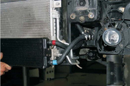

Den WLLK oben habe ich nach schräg hinten klappen können, sodass ich über den Kompi komplett frei bin.
Jetzt muss ich an die Ansaugbrücke ran.
Den WLLK- Kreislauf wollte ich nicht öffnen, weil ich mich noch nicht schlau gemacht habe wie wieder das befüllen und entlüften so hinhaut.
Aber du meinst die 2 Schläuche vom Bild?!?
Und das Front End wollte ich eigentlich nicht runtermachen, weil ich nicht weiß wie es dann um die Ausrichtung des Stoßfänger- Trägers beim Wiederanschrauben und in weiterer Folge den Fugen aussieht.

Bau dir keine Fehler ein indem du so frickelst. Zwinkern Bau die Sachen richtig ab, dann kannst du sauber Arbeiten. - Eins der wichtigsten Dinge beim Schrauben ist wirklich sich alle Zeit zu nehmen die man braucht und auch wirklich den Platz zu schaffen um sauber zu Arbeiten. Top
Den WLLK müsstest du sicher so oder so entlüften wenn das Länger nichtmehr gemacht wurde. Die dinger "belüften" sich immer von selbst. Lol
Also am WLLK oben und unten die Schläuche lösen, dann kannst du die Front runter klappen.
Mach dir wegen diesen Haltern keine Sorgen - Du öffnest nur die 13er Schrauben (1 Schraube und 4 oder 5 Muttern pro Seite) die den Alu-Stoßfänger halten. Dann verstellst du da auch nix groß Zwinkern
Unten ragen dann auf jeder Seite 2 Bolzen aus der Rahmenverlängerung nach vorne herraus (waren vorher 2x 13er Muttern drauf)
Diese Verlängerungen sind am Rahmen mit 2 Schrauben von unten befestigt(dürften 16er sein...irgend eine dämliche Zwischengröße Lol) Die löst du und ziehst die Verlängerungen nach vorne raus. Wenn du die Kühlmittelschläuche vom Motorkühlkreislauf (links oben, rechts unten) abgezogen hast, kannst du den Kühler nach unten Abklappen. Am besten auf Blasenfolien etc. und eine Erhöhung legen.
Der Klima-Schlauch knickt dabei ganz gerne ab. Wenn du den rechts am Rahmen aus seinem Clip ausclipst dann ist da nicht so viel Spannung drauf Top - Wenn er knickt ists aber nicht wirklich tragisch.
Nicht vergessen vor dem runter Klappen die Stecker für den Lüfter ab zu stecken. Die sind rechts direkt hinter dem Kühler am Rahmen dran. (2 Stecker)
Lüftführung musst du natürlich auch ausbauen blah blah Devil! - Siehst du dann schon...ist alles nicht so tragisch wie es aussieht Top
