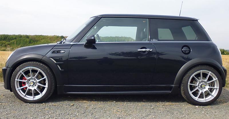

So, hat ja lange genug gedauert. Endlich sind die Kotflügelecken angebaut. Ausbau war leider garnicht so easy Confused. Die obere Torxschraube war so festgerostet (hinter dem Blinker) das ich sie ausbohren mußte Böse!.
lG
Brad Mr. Gulf
#5
Steht gut da Top

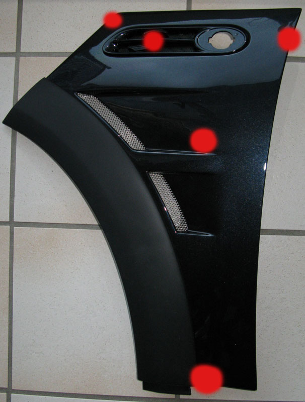

kannst du auf dem Foto einkringeln wo überall Schraubverbindungen sind?
Ich wollte die Ecken ausbauen zum Folieren, aber irgendwie nicht geschafft..
Die Schraube hinter dem Blinker sitzt bei mir auch sehr fest Sad

Hallo Gokhan Zwinkern,
sorry das ich mich erst jetzt melde. Auf dem Foto kannst du sehen, wo überall Befestigungspunkte sind. Bei dem Punkt in der Mitte ist ein Winkelblech hinter dem Kotflügel, der den Kotflügel und den Wasser Behälter der Scheibenwaschanlage hält. Der Oben rechts ist von innen unter dem Plastikinnenkotfügel erreichbar und der unten, dafür muß der Schweller gelößt werden Confused. Am besten du lößt den Schweller am vorderen Teil, demontierst das Voderrad und den Innenkotflügel.
lG
Brad Mr. Gulf
