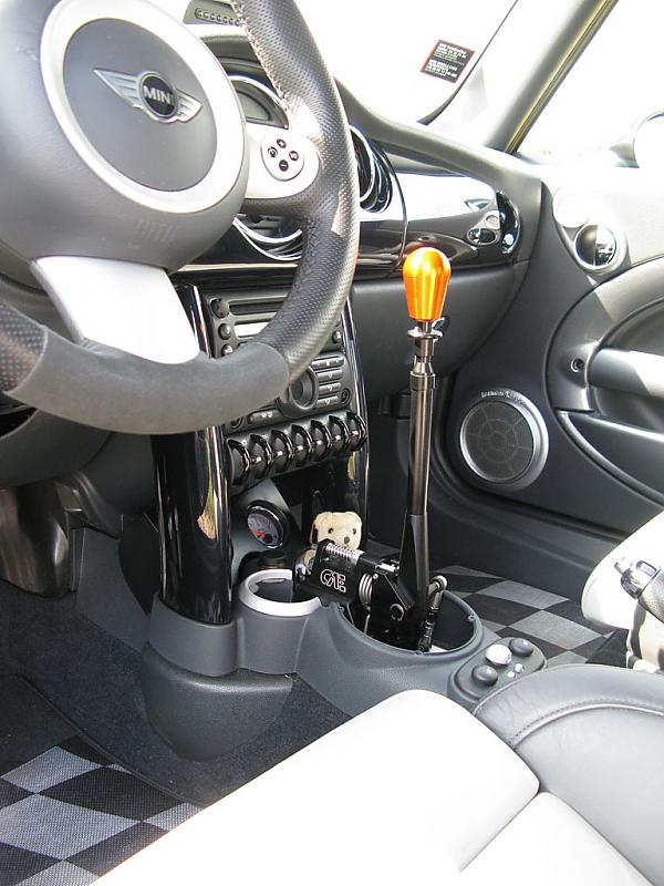

Hi mikethemini Zwinkern,
ich habe mal ein Foto nach dem Einbau (leider kann BMW immer noch nicht ein paar Kleinigkeiten liefern) und die EBA angehängt.
lG
Brad Party 01
PS.:Habe noch ein Foto mit der kompletten Verkleidung angehängt.
