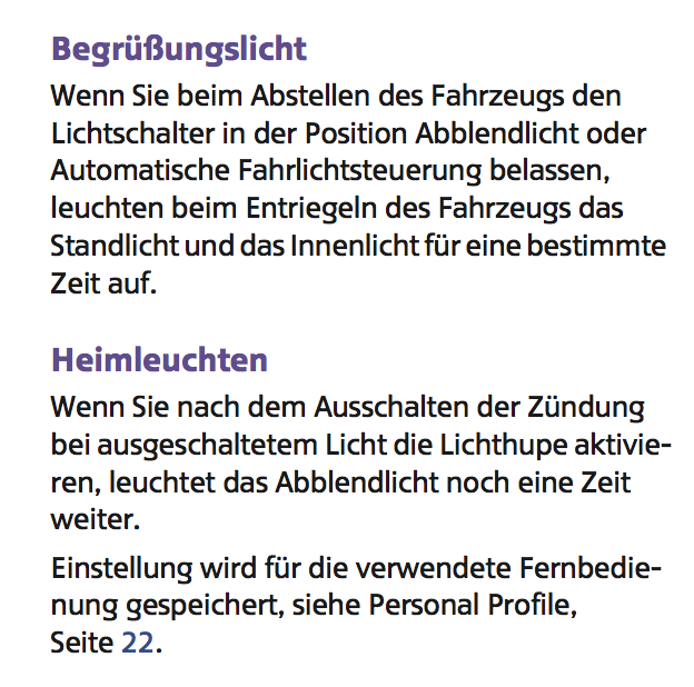

Ach so... sorry, glaube mein Fehler... hier mal der Auszug aus meiner Betriebsanleitung (dürfte aber so auch für den CM gelten).
[Bild: sigpic3492.gif]
#10
Anatol schrieb:Ach so... sorry, glaube mein Fehler... hier mal der Auszug aus meiner Betriebsanleitung (dürfte aber so auch für den CM gelten).
Dann war vielleicht der Lichtschalter gestern in der Vertretung in der falschen Stellung - daran hab ich jetzt nicht gedacht. Werde ich noch mal prüfen - Danke.
