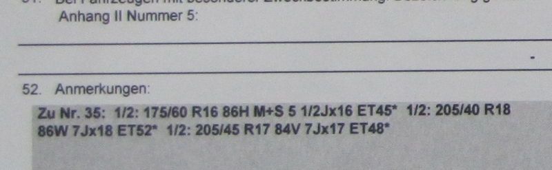

Habe auch 205er werksseitig und im Schein stehen nur die 195er.
Im COC stehen die 205er unter "Anmerkungen" allerdings zusätzlich drin. Daher habe ich eine Kopie des COC an Bord.
Wobei das COC in D nicht erforderlich ist Zwinkern

Nachtrag: Ja, im COC stehen die 17"er!

Das Bild oben stammt aus einem COC vom 2012er Roadster; muß nicht unbedingt beim Cabrio auch so sein. Kann aber Zwinkern
Und das COC ersetzt in D nicht die deutsche Typprüfung. (Bauartprüfung? Keine Ahnung, wie das nun genau genannt wird...)
