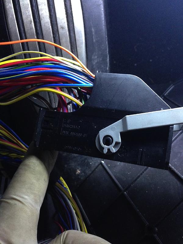

also gestern habe ich die TFL verbaut. Ich habe insgesamt ca 3,5 Stunden gebraucht ohne Hetze. Es gab so ein paar Momente, wo ich den Mini fast von der Hebebühne getreten hätte, aber der Ärger war kurz nach dem Einbau wieder verflogen.
Mehrere Male habe ich diese Spreiznieten an den Radläufen verflucht bzw den BMW Ingenieur, der sich den Müll hat einfallen lassen. Aber gut, mit Geduld und einem dünnen Schraubendreher haben wir dann halbwegs geschickt die Nieten durch die kleine Spreizöffnungen nach unten drücken können und dann ging´s.
Auch der Windabweiser und der Deckel in den Innenraum war Dank der Anleitung gut zu demontieren. Allerdings waren bei meinem TFL zwei Massekabel (eins mit einer Sicherung) am Steuergerät. Laut BMW Anleitung sollte ein Anschluss an die schon mehrfach beschrieben Massepunkte unter dem Sicherungskasten angebracht werden und der zweite im Sicherungskasten. Da war tatsächlich auch eine Masseschraube.

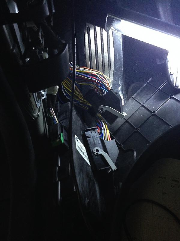

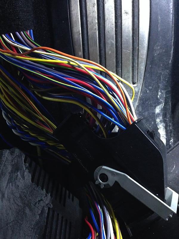

Nun habe ich im Innenraum ein Steuergerät angetroffen, welches komplett andere Stecker hat, wie hier beschrieben und abgebildet wurden.
Ich habe den Stromdieb bisher noch nicht angeschlossen. Vlt kann einer von euch mir mal einen Pfeil auf das Bild malen, an welches Kabel ich den Dieb klemmen soll.
Ohne den Anschluss funktioniert bisher bereits das Positionslicht und die Nebelscheinwerfer.
Also, wer eine Idee hat, bitte äußern.. Smile :)
Auf den Bildern sehr ihr die Stecker. Der obere ist bei manchen hier der graue...
Danke schonmal für die Antwort(en)
Nimm nen anständigen stromdieb und nicht den mitgelieferten. Mir hat's mit dem n kabel durchgetrennt und auf einmal ging rechts blinken nicht mehr... Bei mir Isses jez gelötet. Du willst wissen welches kabel du im FRM nehmen sollst oder? Nimm einfach das zündungsplus indem du durchmisst. Kein Hexenwerk und sollte nur ein zündungsplus haben
stephan2008 schrieb:Allerdings waren bei meinem TFL zwei Massekabel (eins mit einer Sicherung) am Steuergerät.
Nur mal so am Rande bemerkt das "Massekabel mit der Sicherung" ist der PLUS-POL!
Keine Panik! Es ist bei dir nicht anders als bei den anderen Millionen von Mini`s! Zieh erst mal diese "Befestigungskappe" vom oberen Stecker ab! Dann erst liegt die Steckerleiste frei und die obere sollte "schwarz" sein? Dann sollte es so aussehen wie hier (unten im Bild):
http://www.mini2.info/forum/showpost.php...ostcount=1
Dort ist es 100% bebildert und beschrieben!
Der beiliegende Stromdieb ist doch ok? Hat bei mir einwandfrei funktioniert!
Alles wird gut!!! TopTopTop

Ok, danke dir schonmal. Ich werde mir also morgen einen vernünftigen Stromdieb besorgen.
Jetzt muss mir nur noch jemand sagen, wo das Zundüngsplus liegt. Und wie ich das durchmesse..?! Ich bin leider nicht so mit der Elektronik vertraut. Schrauben ja, Kabel nein. Smile :)
Hat jmd die gleichen Stecker wie ich und die TFL schon mal angeklemmt?
Alles klar jetzt?
Achso.... Die Steckerleiste auf deinen Bildern steckt also in den Gehäusen, die ich im Post #144 hochgeladen habe?!?!
Ok, dann also den oberen (mit dem kürzerem Kabelstrang) vom Gehäuse befreien, so dass nur noch die Steckerleiste übrig ist und Slot 12 mit dem grauen Kabel suchen. Daran dann den Stromdieb klemmen, und zwar so, dass das Gehäuse wieder drauf geht. Dann wieder alles in den FRM, diesen anschrauben und die Fussraum-Verkleidung wieder anklippen.
So korrekt?
So Oldie, danke dir nochmal für deine Unterstützung.
Ich wäre nie darauf gekommen, dass ich die Steckerleisten aus den Gehäusen drücken muss. Woher weiß man sowas? Das sieht sowas von wie ein Teil aus... Smile :)
Aber nun funktioniert alles wie es soll.
stephan2008 schrieb:Ich wäre nie darauf gekommen, dass ich die Steckerleisten aus den Gehäusen drücken muss. Woher weiß man sowas? Das sieht sowas von wie ein Teil aus... Smile :)
