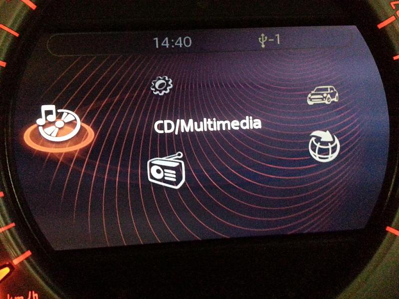

Ich würde auch sagen fahr doch mal zum Sonne ob er den Fehler auslesen kann! Bei mir war ja alles weg was die Combox betraffTraurig
So sah es bei mir aus

Auto gestartet und alles lief normal, nach kurzer Zeit Ausfall vom Navi der Bildschirm war dunkel aber die Musik vom USB Stick lief weiter. Auf dem dunklen Bildschirm kam die MINI Schwinge das System hatte sich resetet und die Icons auf dem Bildschirm waren verschwunden(siehe Foto).
Musik USB Stick wurde weiter abgespielt, Titelanwahl war nicht mehr möglich. Irgendwann spielte auch keine Musik mehr vom Stick... total Ausfall.
Bluetooth Freisprechanlage war als Icon nicht mehr sichtbar, Anrufe konnten aber entgegengenommen werden, Anrufe aus dem Auto raus waren nicht möglich.
Das Bluetooth Modul läuft über die Combox und bei mir wurde das Head Unit ausgetauscht wenn ich Stefan richtig verstanden habe.
