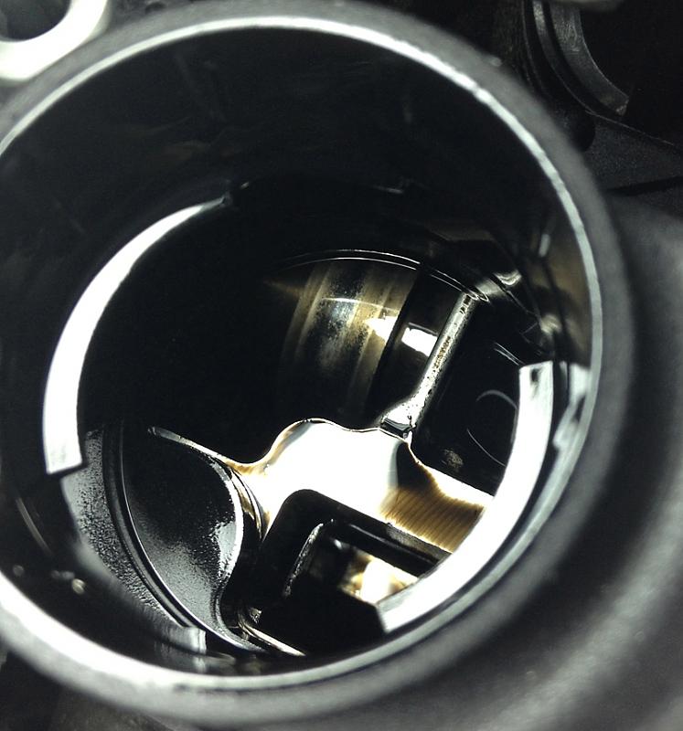

Hi und Hallo zusammen. Ich habe eine Mini Cooper Clubman Diesel (R55) Automatik Baujahr: 10/2009. Gelaufen hat er jetzt ungefähr 95.000 Km. Läuft aber wie ein Uhrwerk. Vor einigen Tagen wurde beim Freundlichen das Luftfiltergehäuse ausgetauscht, da es wohl wackelig war.
Jedenfalls musste dabei der Ventildeckel runter.
Der Werkstattleiter meinte, das die Nocken eingelaufen wären...und ich in 3-4 Jahren mir einem Motorschaden rechnen müsste. Naja, ich frag mich halt...ob man das so schon beurteilen kann was in 3-4 Jahren ist??? Ich hab mal hier und da nachgefragt. Wenn die Nocken (extrem) eingejaufen wären müsste man mit Verlust der Motorleistung rechnen. Mein kleiner zieht aber noch wie am ersten Tag.
Ich hab mal den Öldeckel abgemacht, da kann man ja die erste Nocke sehen...und auch mit dem Finger mal drübergehen. Ich finde der ist glatt wie ein Kinderpopo. Von einer, sagen wir eingelaufenen Nut kann ich nix fühlen. Ich frag mich natürlich jetzt auch, ob das reine Geschäftemacherei ist, da der Austausch immehin um die 1000,- Euro kosten soll. Ich versuch mal ein Foto anzuhängen. Was meint Ihr dazu?

ohne jetzt die Werkstatt zu beurteilen...
zumindest die eine Nocke (Bild) zeigt zwar Gebrauchsspuren, wenn sie aber keine eingelaufene Rillen an der Steigungsseite zeigt solltes nicht so schlimm sein
wirkliche Gewissheit bring nur die genaue Kontrolle aller Nocken beim Mechaniker deines Vertrauens
Leistungsverlust merkst nur beim mechanischen Ventiltrieb, da klackern dann auch die Ventile

@growa1
Also...ist natürlich ne Gute Frage, ob ich die Nocke an der Steigungsseite erwischt habe. Falls nicht, ist ggf. auch keine Nut erkennbar...da ja an dieser Stelle das Ventil nicht den Hub bekommt und vielleicht nur "locker" mitläuft. Muss ich mal schauen..ob ich die Nocke an der höchsten Stelle zu Gesicht bekomme. Jeden Abend halt mal den Öldeckel abschrauben und nachsehen Confused
Gebrauchsspuren...also die heller gewordene Stelle auf den Nocken...klar...das kommt sicher nach fast 100.000 Kilometer...aber wenns nur ne Verfärbung ist...was solls?
Da ich noch die Mini-Next Anschluss-Garantie (Euro Plus oder so), müsste das ggf. auch noch kostenlos sein. Muss mal das Kleingedruckte lesen darin. Ich frag mich halt immer noch, ob es notwendig ist. Und was mich noch mehr wundert ist, das der Freundliche quasi ja "hellsehen" kann. Oder, er hat Erfahrungswerte...wie lange so eine Nocke im Durchschnitt beim dem Diesel hält. Wer weiß was in 3-4 Jahren ist.
