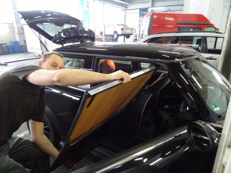

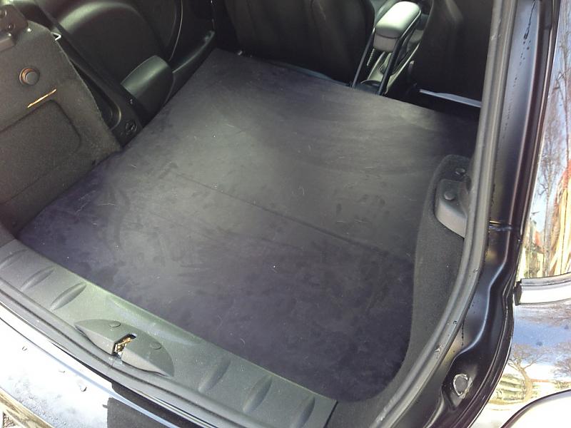

hat an Material ca 120 euro gekostet. Hab ne Baualzweckplatte verwendet wenn ich's richtig im Kopf habe, darauf und ringsherum alles mit schaumstoff ausgekleidet und anschließend mit Alcantaraähnlichen Stoff überzogen. Die Platte muss auf jeden fall aus 2 teilen sein, sonst bekommst du die nicht ins Auto. Ich hab bei mir am hinteren Teil, dort wo der Kofferraum beginnt die trennstelle mit 3 schanieren verbunden, so kannst du den unteren Teil als doppelten Boden nutzen.
Wenn du ne Stichsäge hast sollte das kein Problem sein. Das aufwendigste war es, die Schablone zu erstellen.

6-6-6 schrieb:Die Platte muss auf jeden fall aus 2 teilen sein, sonst bekommst du die nicht ins Auto.
Ne muss sie nicht.

S-Spoke schrieb:Ne muss sie nicht.
Also wenn ich die Platte nicht abknicken hätte können hätt ich sie nicht ins Auto bekommen

Nimm lieber ne Baualzweckplatte. Die ist zwar teurer aber dafür leicht und stabil.

Wohnort: Augsburg-Land
6-6-6 schrieb:Also wenn ich die Platte nicht abknicken hätte können hätt ich sie nicht ins Auto bekommen
Es geht aber.
Frag mal den Chris.

MiniD_09 schrieb:von wem ist denn diese tolle Foto?
Das ist von mir und meinem Heckausbau. Weitere Infos für den Ausbau bekommst du wie schon erwähnt vom Gelben_Chris.
