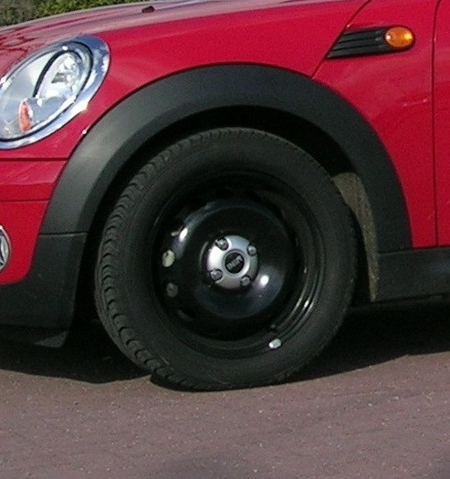

Die Stahlfelgen gibt es auch noch , kein Problem .
Da wo Winter nocht richtig Winter ist wären mir Alu´s zu schade , sind Stahlfelgen völlig oK.
Auf die originale 5.1/2 x 16 Stahlfelge passen max. 195/55-16er Reifen drauf .
Warum MINI die völlig beknackte 175er Reifenbreite bei den Winterreifen gewählt hat , keine Ahnung .
Bild = 195/55-16 Winterräder auf der Stahlfelge .
