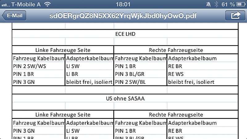

EBA also Einbauableitung hast du bekommen?
#4
Schick mir mal deine Mail Adresse dann Schick ich dir mal die richtige eba! Und Ruf den Verkäufer an den Linken Rückfahrscheinwerfer soll er gegen ne NSL tauschen!

#8
Du brauchst nur: 6324275170
Kabelbaum haste ja schon.
Dein Kabelbaum müsste folgende Farben haben:
Left = schwarz & Braun
Right = Braun & weiß
Nun wie folgt:
Fahrerseite (Links)
Grün an schwarz
Braun an Braun
Schwarz/weiß weglassen!
Beifahrerseite (Rechts)
Braun an Braun
Schwarz/Blau an weiß
Blau/Grün weglassen!

#10
Kannste auch komplett auf einer Seite anschließen müsste auch gehen also:
Nun wie folgt:
Fahrerseite (Links)
Grün an schwarz
Braun an Braun
Schwarz/weiß an Weiss
