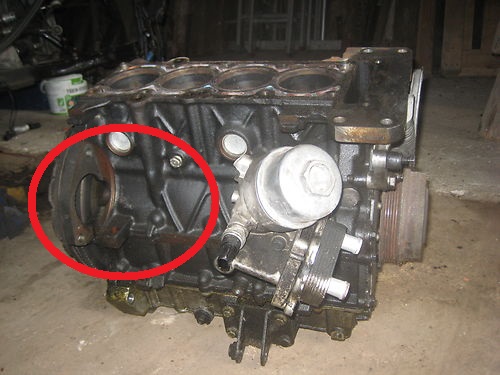

Ok mache mich mal morgen an ihn ran... Wo sitz dieser genau... Damit ich nicht suchen brauch...
#10
DimonRMP3 schrieb:Ok mache mich mal morgen an ihn ran... Wo sitz dieser genau... Damit ich nicht suchen brauch...
Hinten..., wenn Du unterm Motor stehst linke Seite, wenn Du von oben drauf schaust dann rechte Seite.
Siehe Foto.
Ist zwar nicht mein Foto, aber da ich genau diesen Block gekauft habe würde meins auch nicht anders aussehen Pfeifen
