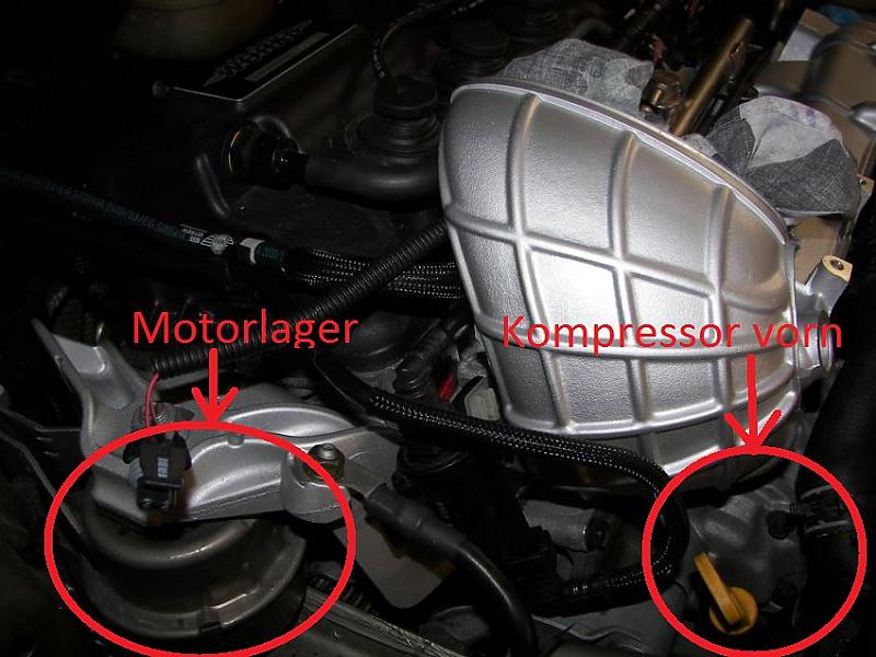

Wo ich auch noch hinschauen würde, dass ist das Motorlager (in Fahrrichtung rechts).
Das ist auch gern mal undicht, muß nicht kann aber.
Es gibt Lager die sind nach 80TKM noch io, andere haben in der Zeit das 3. drin Head Scratch
Wutschel ist aus 04/2008 mit knapp 40TKM und da ist das Lager noch wie neu, das trotz einiger (für das Lager belastende) Umbauten.
Ist keine große Sache das zu wechseln, kann aber, wenn es undicht ist, helfen den Kaufpreis zu senken.

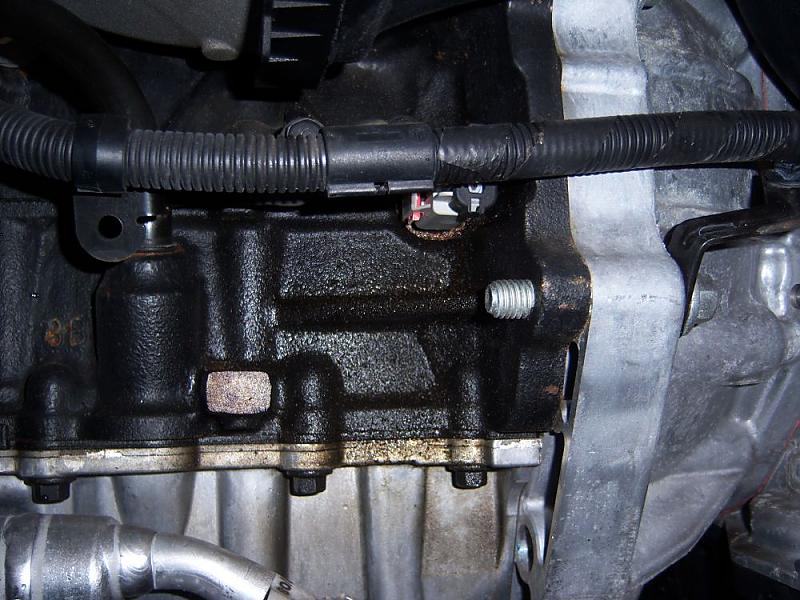

Und wenn die Möglichkeit besteht, den Wagen mal von unten zu begutachten:
Schauen ob die Ölwannendichtung dicht ist, wobei ganz leichter "Ölnebel" da noch vertretbar ist.
Auch so eine Sache mit der Ölwannendichtung..., kann sein, muss aber nicht.
Könnte dann aber auch der Dichtring vom Kurbelwellengeber sein, der gern mal seine Form verliert.
Was dann wie auf dem Foto ausschaut.

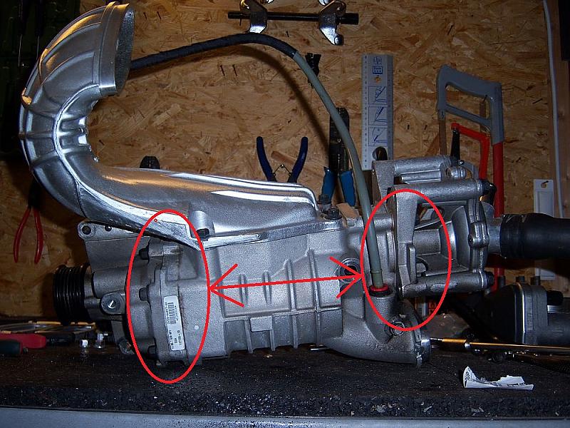

Erwähnenswert vielleicht noch das hier, wobei das nicht so einfach zu kontrollieren sein wird:
Der Kompressor schwitzt/verliert über die Laufleistung ab und wann (aber nicht immer) gern mal etwas Kompressoröl.
Vorn im Bereich des Riemenantriebes und hinten im Bereich Anschluss Wasserpumpe.
Um das zu erkennen brauchts aber einen Zahnarztspiegel oder ein Endoskop.
Wenn es zu viel ist, dann besteht die Möglichkeit, dass die Antriebsräder/Zahnräder im Kompressor trocken laufen und das war es dann.
Ansonsten ist der Kompressor schon recht robust.
Anbei noch ein Foto, wo das Motorlager zu erkennen ist und der Bereich Kompressor vorn und ein Foto Kompressor/Wasserpumpe.
Das sind die Ecken wo Du hinschauen mußt.
Im Bereich der Wasserpumpe ist leichter Ölnebel zu erkennen.
Laufleistung waren damals 27TKM.
Noch nicht dramatisch, aber da der Kompressor eh draußen war, habe ich mich gleich mit drum gekümmert.
