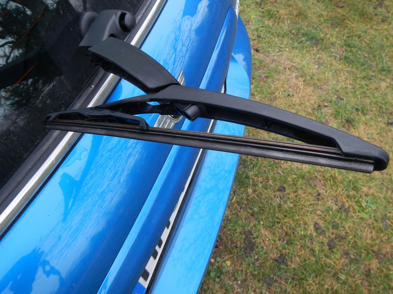

Hallo Ihr!
Eigentlich scheint der Tipp von Crazy Frog schon zu passen. Aber ich verstehe nicht, warum man diesen Wischer nur über das Internet im Ausland bekommen soll. Bei BMW wohl auch, aber das kostet bestimmt sehr viel. Einen Versuch starte ich noch: Habe mal ein Foto gemacht. Vielleicht kann dazu noch jemand sachdienliche Hinweise geben. eek!

Hi,
ich hab letzte Woche den Bosch H840 gekauft. Er ist zwar einen cm länger, passt aber trotzdem.
Grüße
bka
#8
Den Wischer gibt es natürlich auch hier in Deutschland (sowohl online als auch im Real Life). Kostet ca. 15€ und wenn man nett ist, bekommt man ihn sogar kostenlos montiert.

#9
Weil letztes Wochenende der Drosselklappenstellmotor ausgefallen war (wegen 2 Tagen Tiefkühlfrost?), musste der Wagen leider in die Werkstatt. Dabei habe ich dann auch den Wischer wechseln lassen.
Trotzdem Danke für die Infos. Lol
