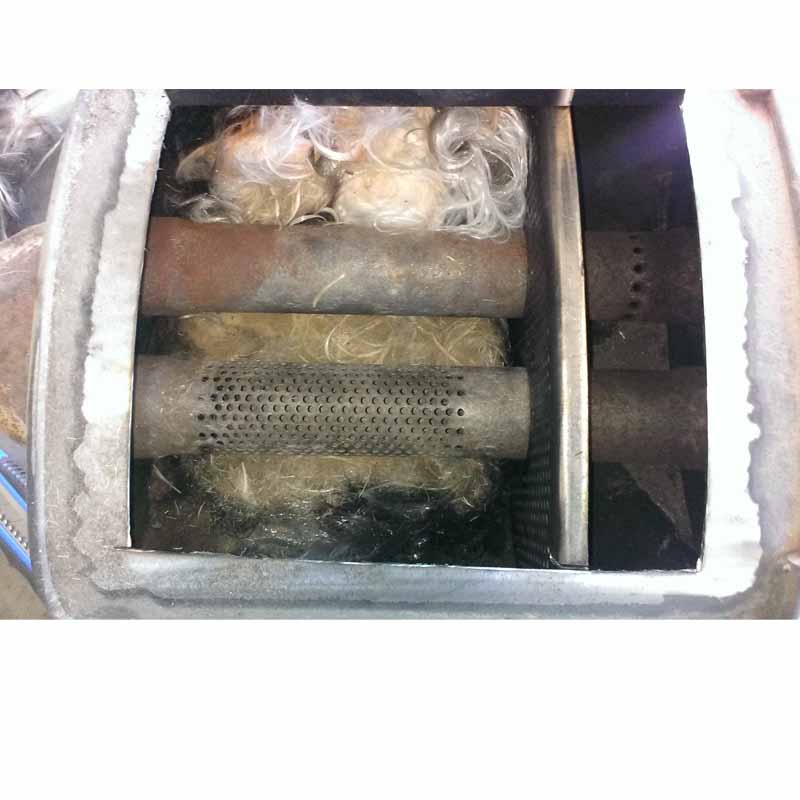

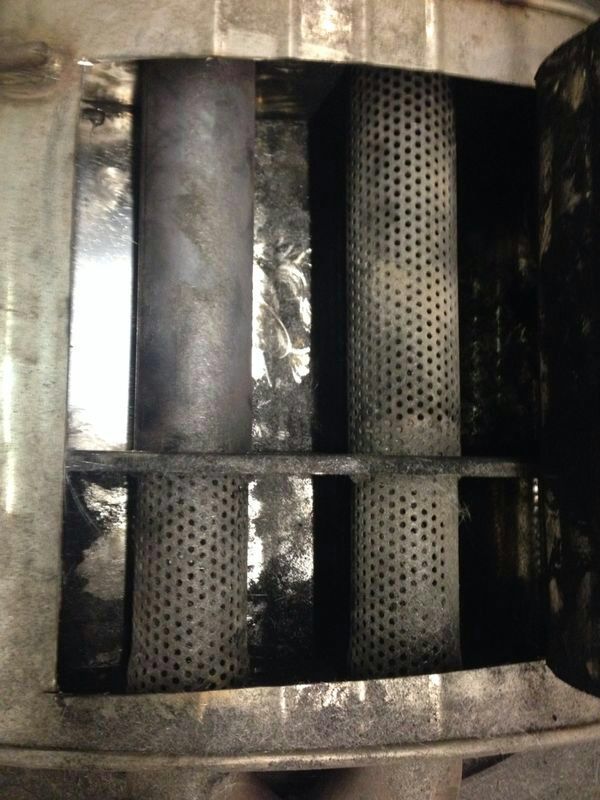

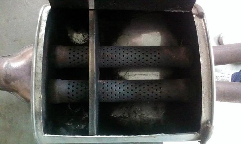

Hallo zusammen,
da immer wieder gefragt wird was der Unterschied ist...
In der Anlage 3 Bilder von originalen Endschalldämpfern.
1. Komplettes Siebrohr Cooper S
2. Works Kit Endschalldämpfer, eine Seite teilweise durchgehendes Rohr
3. JCW ESD 2 Flutig, eine Seite wie Works Kit ESD, aber die andere Seite auch noch etwas durchgehendes Rohr.
Warum sind der Works ESD und der Works Kit ESD nicht gleich?
Ganz einfach:
Der Cooper S hat Original einen etwas verschärften Mittelschalldämper im Gegensatz zum originalen JCW. Also wäre der ESD wenn er gleich wie der Works ESD wäre zu laut.
Wenn man nun also den Cooper S Mittelschalldämpfer mit dem JCW Endschalldämpfer kombiniert erhält man den besten Sound.
Viele Grüße und einen schönen Abend zusammen...

Jetzt wäre noch interessant wie die VSDs innen aussehen. Pfeifen
Das Innenleben der ESDs ist auf jeden Fall schon mal sehr schön beschrieben und gezeigt. Top
#48
chubv schrieb:Jetzt wäre noch interessant wie die VSDs innen aussehen. Pfeifen
habe ich auch, muss ich aber raussuchen! Mache es die Tage mal fertig.
Ich kann soviel sagen: Die ersten Cooper S waren schon koplett durchgängig!Top
