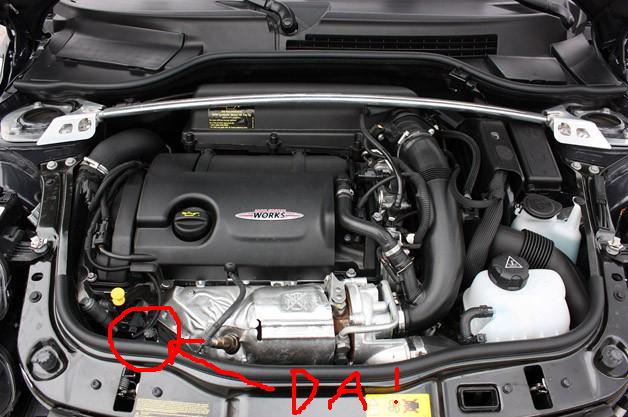

Hi,
und noch das Harmloseste Testen.!
Berührt die Klimaleitung am füllstutzen die Motorhaube??
Ansonsten fällt mir nix mehr ein.
Viel glück! Mr. Orange
