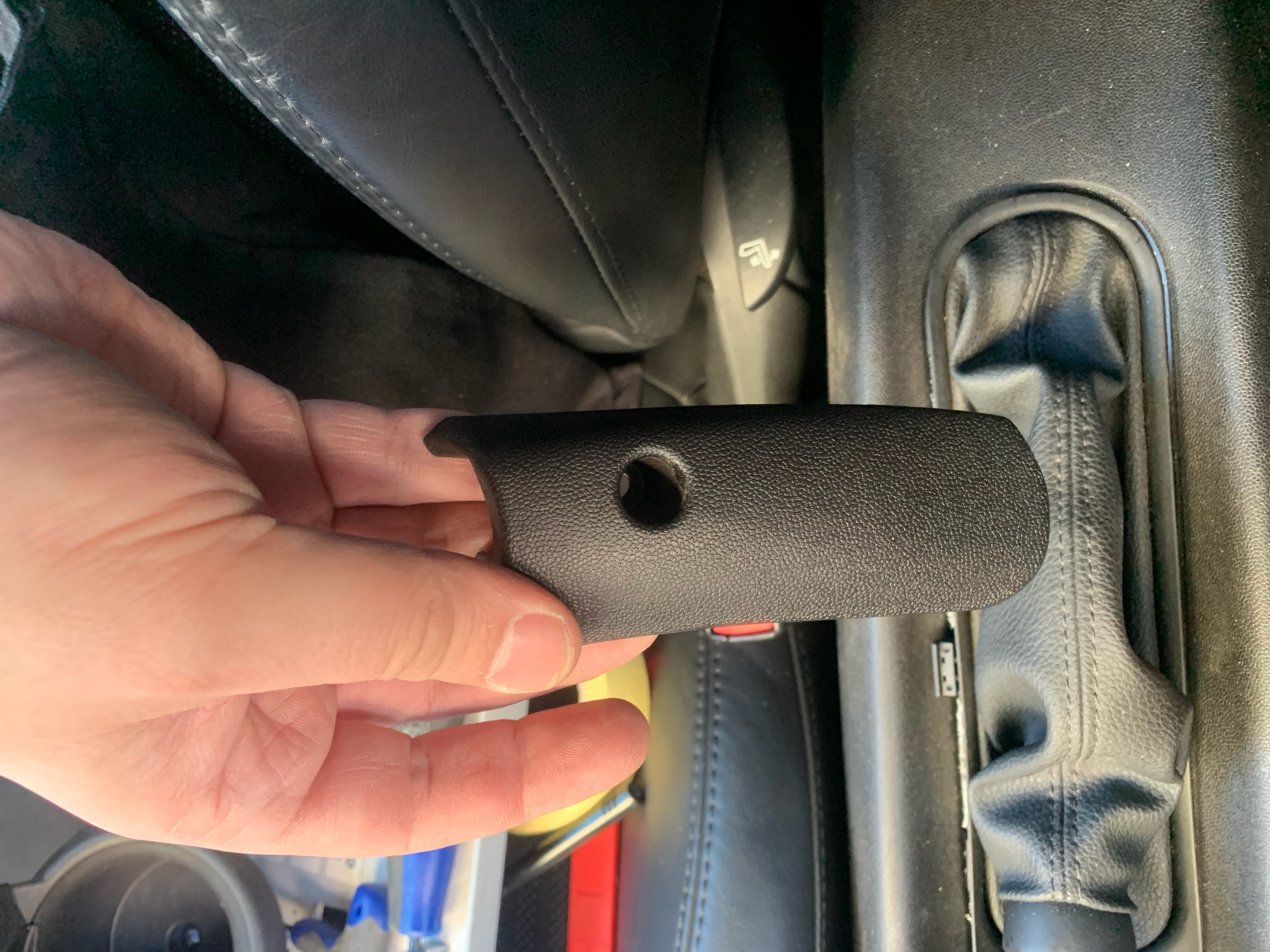

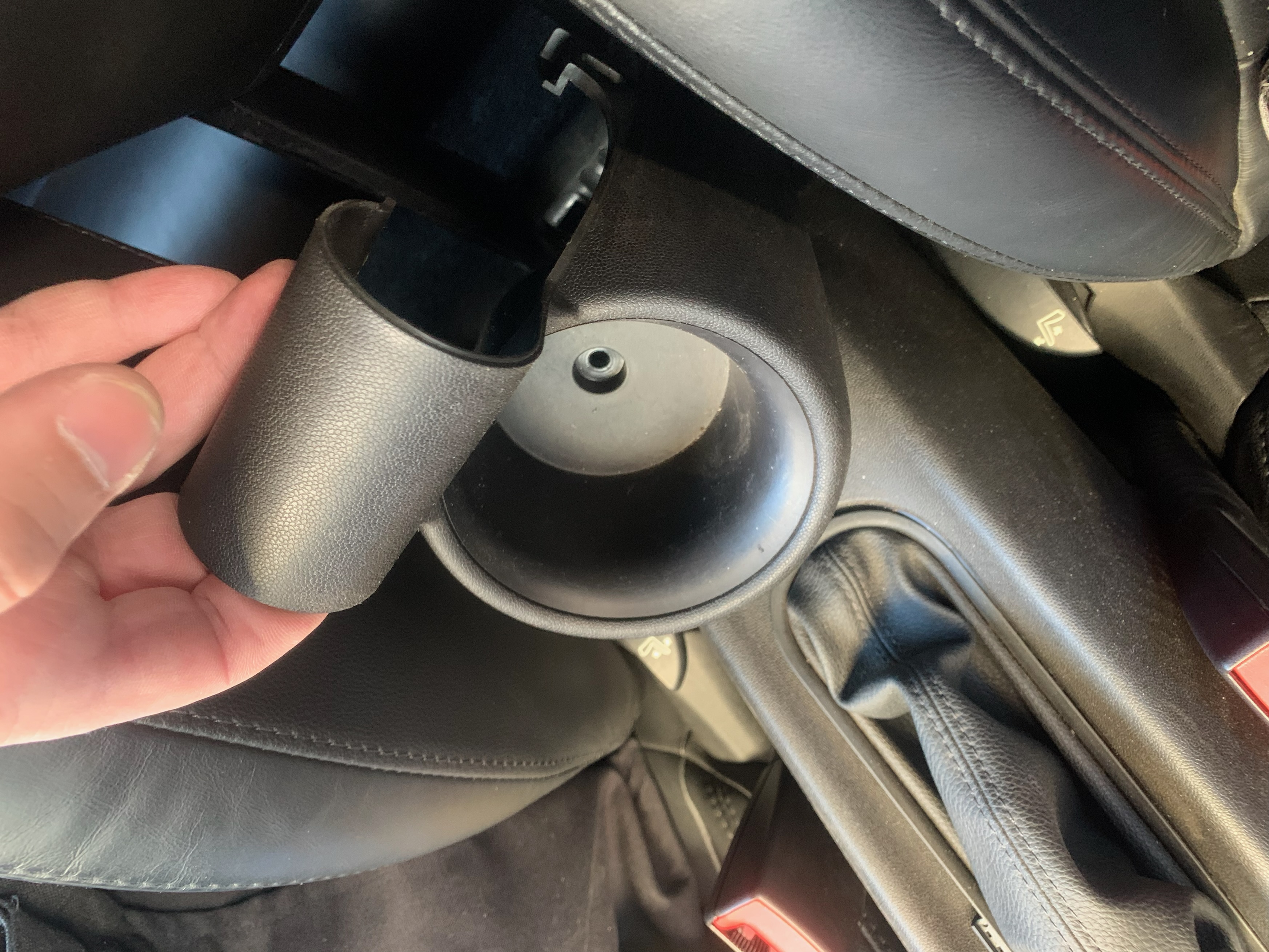

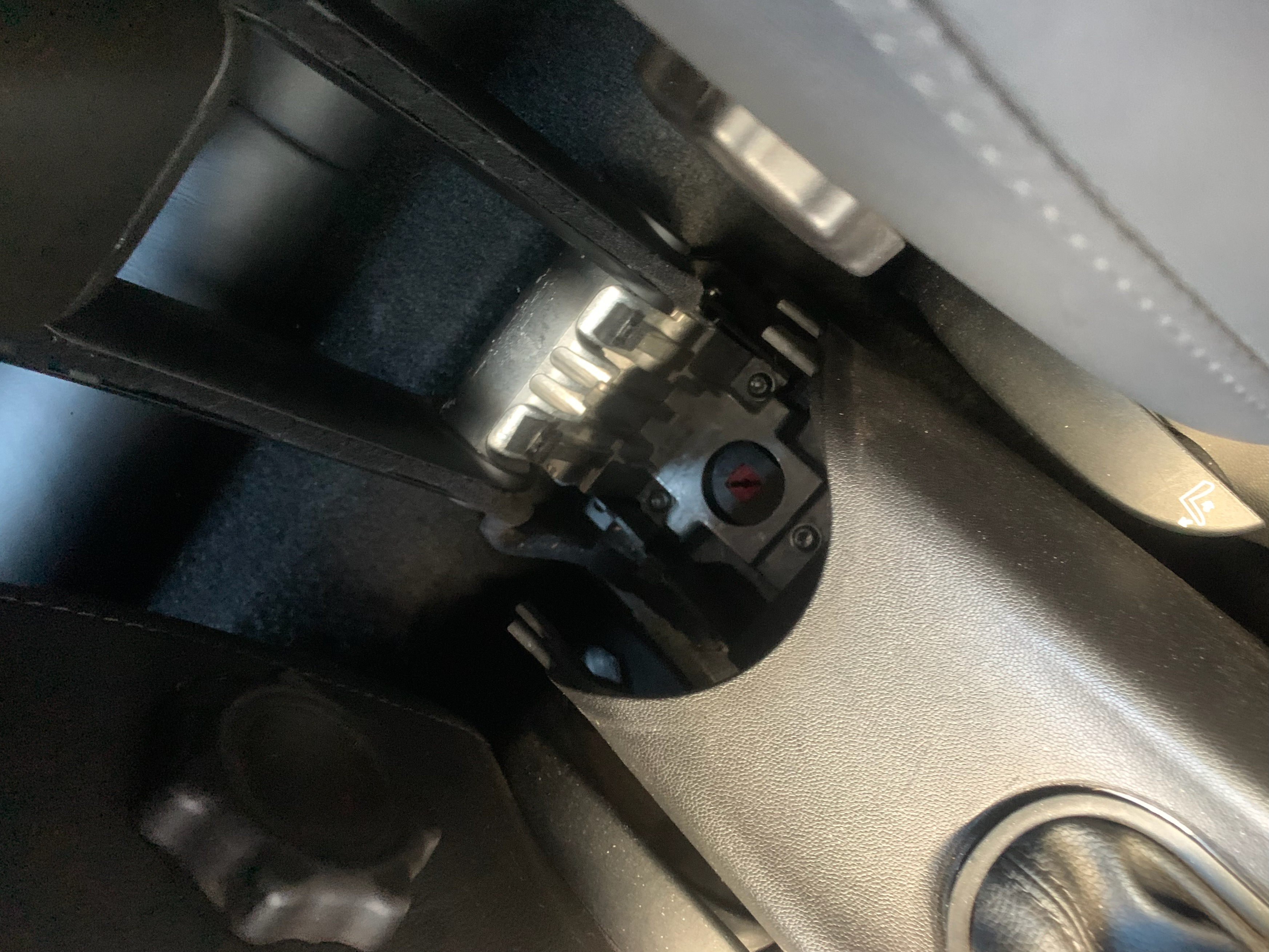

Habe gestern den Sport Button eingebaut und verkabelt. Morgen wird er codiert.
Ich musste noch zwei zusätzliche Schrauben am Ende der Konsole entfernen, links und rechts neben der Armlehne zwei kleine Blenden und dann den Cupholder auch rausnehmen.
Siehe Fotos

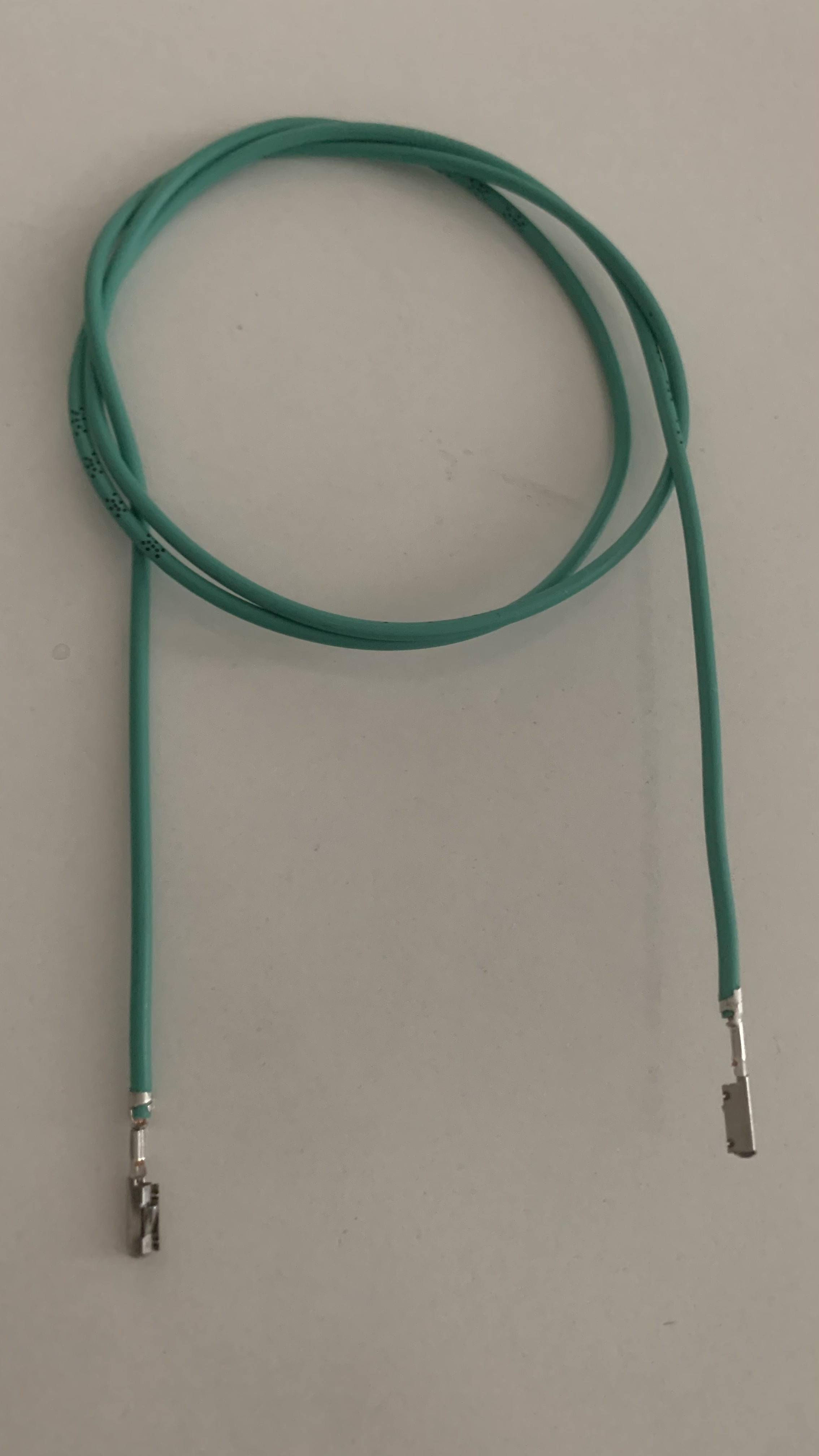

Die Teilnummer für die Kabel mit Pin die man nicht modifizieren muss:
Jedes Kabel hat an jedem Ende einen PIN (Stecker), also pro Kabel zwei Pins, man muss also nur das Kabel in der Mitte durchschneiden und man hat zwei Kabel mit je einem Pin (Stecker) es reicht also drei zu kaufen und man hat zwei als Ersatz
Also die Passenden:  61 13 0 056 960
