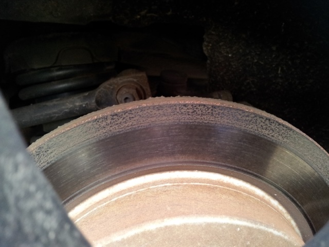

ich habe jetzt mal einige Male Stärker mit der Handbremse und ein paar Vollbremsungen gemacht und der Rand nach Aussen wurde kleiner , oder die Beläge sind etwas abgenutzt und Bremsen weiter raus?[Bild: 14248789091_55d1fba34c_z.jpg]

Hallo!
Hab auch mal ein Bild von meiner Bremsscheibe.!
War auch schon in der Werkstatt. Die meinten die Scheibe wäre von hinten ganz normal und nur von vorne "schief" abgebremst. Das würde eher auf einen Fehler am Bremskolben oder oder sogar Sattel schließen... Traurig
Aber auf beiden Seiten sooo gleich??? Was meint ihr dazu?
