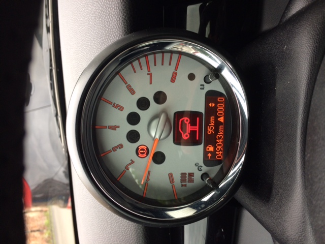

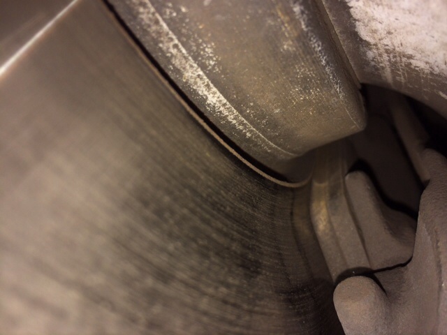

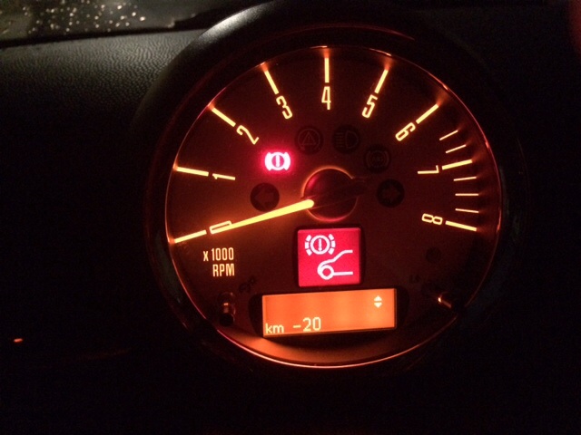

Als ich letztes Jahr im April unseren Clubbi gekauft habe, da sagte der Verkäufer mir, dass das Auto sich bald wegen der Bremsen melden würde, was allerdings nicht weiter schlimm sei (die Bremsen würden dennoch in Ordnung sein). Jetzt ist es soweit. Habe versucht die Meldung, wie in einem anderem Thread beschrieben, zurück zu setzen, was leider nicht klappt. Hänge mal Bilder zur Meldung an.

Da sind noch 6mm drauf, das reicht locker weitere 10t Km, bei normaler Fahrweise.

Die Halten noch eine Weile lösch das im BC einfach

Würde das Löschen der Meldung überhaupt was bringen? Müsste nicht nsch dem Löschen gleich wieder der Bremsfühler meckern?
#7
Warum geht bei DER restlichen Belagstärke überhaupt die Warnung an ?
Normal ist das nicht .
#8
Weil BMW/MINI was verdienen will Pfeifen.

Aber das mit dem Löschen habe ich irgendwie nicht hinbekommen. Habe den Schlüssel rein, Zündung an, beide Pins gedruckt gehalten bis die Lichtershow vorbei war, dann kurz den Rechten los gelassen, um anschließend mit dem Knopf am Blinker beim richtigen Punkt gedrückt zu halten. Da stand Reset und nach gedrückt halten darauf, erschien eine kleine Uhr im Display. Ich dachte erst, wunderbar, es funktioniert. Aber wenn ich die Zündung nochmal an mache, erscheint gleich wieder die Meldung.

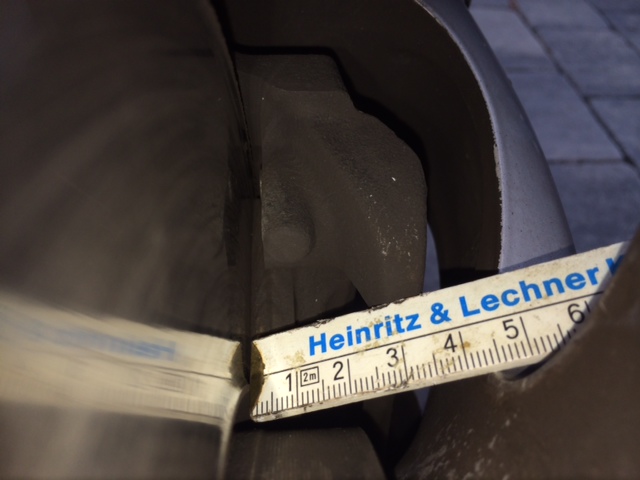

Ich würde übrigens sagen, dass es ca 4-5 mm Rest sind auf den Bremsen...
Hier nochmal eben Bilder gemacht... Außerdem ein Video des Versuchs der Löschung.
