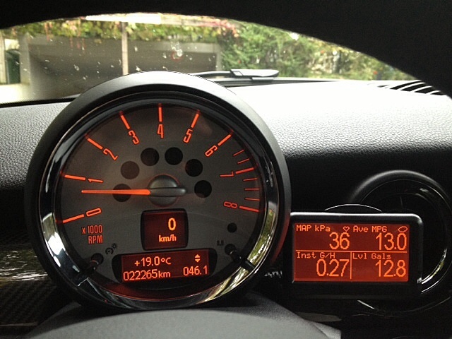

Durch Zufall bin ich an ein gebrauchtes Ultragauge mit Halter aus der Feder von Marius gekommen.
Der Einbau rechts vom DZM (ursprünglich wollte ich ihn links anbauen) gestaltete sich in meinem R55 sehr einfach:
- Lenkrad ganz nach unten und nach vorne gezogen.
- OBD-Stecker vom Ultragauge in die Schnittstelle eingesteckt,
- die Verkleidung unter dem Lenkrad gelöst (nur geclipst) ,
- das Kabel dort grob verstaut und
- das Ultragauge hinter dem DZM an seine künftige Position gelegt.
- Die beiden Torx (30) Schrauben am DZM gelöst und
- den ganzen DZM nach vorne und zur Seite gekippt.
- Die rechte Kreuzschlitzschraube gelöst und Marius´Halter mit der Schraube am DZM befestigt.
- Ultragauge in die Halterung gesteckt und das restliche Kabel unsichtbar hinter der Lenksäule und in der unteren Lenkrad-Verkleidung verstaut...fertig Yeah!
Das Display des Ultragauge habe ich noch mit einer roten Klarsichtfolie farblich angepasst. Sieht gut aus...Foto folgt Zwinkern

.....und jetzt dürfte das Ganze wohl so aussehen...... : Pfeifen
Viele Grüsse - Tom

Ticktacktom schrieb:.....und jetzt dürfte das Ganze wohl so aussehen...... : Pfeifen
Woher weißt Du....Respekt
Vielleicht stellst Du den link zu den Folien noch hier ein Zwinkern
Die Folie muss übrigens gar nichts kosten. Das Gratismuster reicht für mindestens 3 UG's Pfeifen

Prima.....UL incl Tacho Halter ist verbaut.....
Funst auch prima....und Kabel habe ich komplett verdeckt eingebaut.
Jetzt nur noch das Display einstellen, also was es anzeigen soll.
Hoffe, das bekomme ich mit der Deutsch/englischen Anleitung hin....Head Scratch
