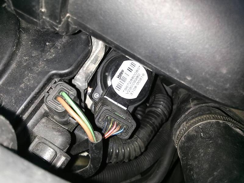

Wenn Du das AGR Ventil ausbaust, dann Schraub auch mal den Stellmotor ab, und kontrolliere ob dieser sich ohne großen Widerstand drehen läßt. Dieser Stellmotor hat an meinem AGR Ventil sporadisch geklemmt und ein Ruckeln bei niedrigen Drehzahlen verursacht. Aber Vorsicht, der Motor läßt sich nur ca. 90 Grad drehen, beim Loslassen muß er sich von alleine wieder in die Ausgangsstellung zurückdrehen.

Also quasi das schwarze Gehäuse auch vom AGR-Alublock lösen. Das macht Sinn. Zur Zeit schüttet es wie aus Eimern wird wohl ehr morgen was.

Richtig !
Mein AGR Ventil war nach 107.000 km nicht sonderlich stark verschmutz, aber der Stellmotor defekt. Neues Ventil hat auf dem freien Markt ca. 130 Euro gekostet, den Stellmotor gibt es nicht einzeln. Denk dran das Du auch eine neue Befestigungsschelle benötigst, wenn Du das AGR Ventil komplett ausbaust. Die alte Schelle wird geklemmt, die neue hat dann eine Verschraubung. Ist bei Citroen / Peugeot deutlich billiger als bei Mini.
