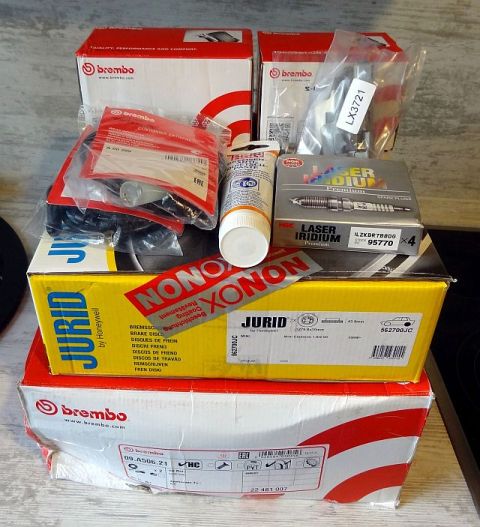

Bei Teilando habe ich den Satz Brembo-Bremsscheiben 09.A506.21 sogar für 108,02 Euro bekommen aber es kamen noch Versandkosten von 4,90 Euro dazu.
Der arme Postbote musste ganz schön schleppen ...
[Bild: bremsen.jpg]
Vor drei Jahren hat man noch über 150,00 Euro pro Scheibe hingeblättert. Der Stahlpreis muss demzufolge also ganz schön gefallen sein ... Pfeifen .
Für die Hinterachse meines R55 JCW habe ich die Bremsscheiben JURID 562700JC gewählt. Von BREMBO wird da ja leider nichts angeboten.
