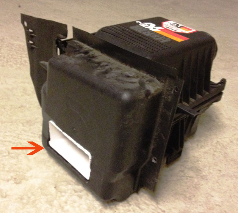

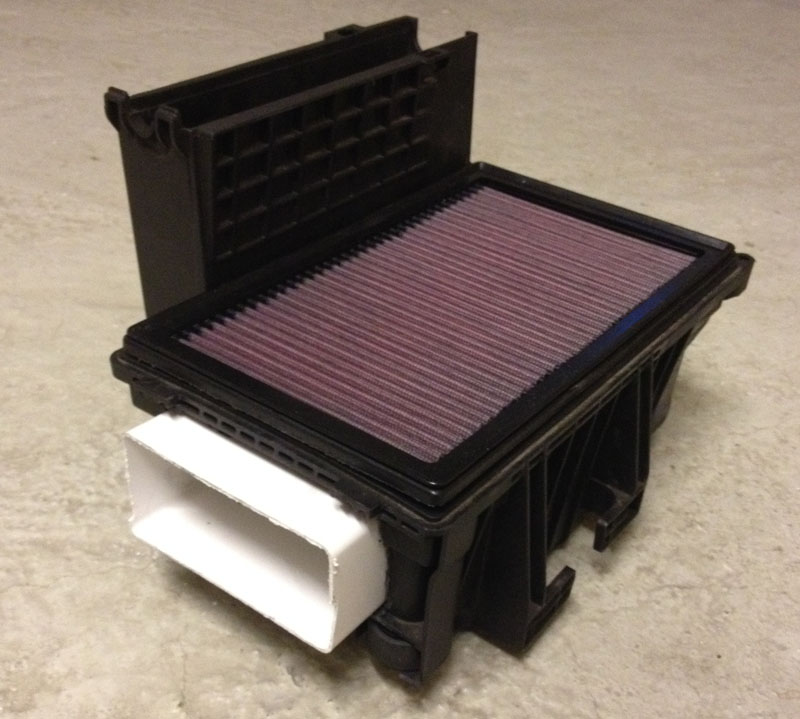

Ach ja, wenn Du mehr Kompressorsound und auch mehr wirklich "kühle Luft" haben willst solltest Du den Luffi etwas modifizieren Smile :)
Bei mir sieht das jetzt so aus wie auf den Fotos - Zuluft von vorne wurde gekappt und das vordere Loch im Luftfilterkasten geschlossen (keine Verwirbelungen mehr im Kasten da die Luft jetzt nur noch aus einer ärichtung einströmt) - funktioniert 1a und die Frischlufttemperatur entspricht 1:1 der aktuellen Außentemperatur Zwinkern

Das hat er ja gemacht. Er hat einen kühlschlauch vom Kasten hinter die spritzwand verlegt, damit von dort die "kalte" Luft angesaugt wird.
#17
Am laptop hab ich das jetzt auch erkannt, auf dem Handy leider nicht Zwinkern
Er hat jetzt etwas mehr Luft von hinten, aber jetzt noch stärkere Verwirbelungen im Luftfilterkasten da die Zuluft von vorne jetzt auf "etwas mehr Luft" von hinten prallt.
Besser die Zuluft von hinten noch größer und die von vorne gekappt - dann ist "Ruhe im Luftfilterkasten" und die Luft von hinten reicht dann auch locker aus.
