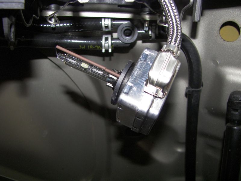

An unserem Clubbi würde ich gerne die Xenon-Brenner wechseln, traue mich aber nicht so recht...
Nach Entfernen der Abdeckung und Öffnen der Metallklammer ist der Brenner ja schon lose. Das Verbindungskabel führt nach unten und irgendwie hindert es mich daran, den Brenner herausnehmen zu können. Vermutlich muss also erst das Kabel runter... Confused
Kann ich das Kabel einfach abziehen, oder gibt es noch etwas Besonderes dabei zu beachten?
Danke für Eure Hilfe Top

Habe die vor kurzem auch erst gewechselt.
Wutschel ist zwar ein R52, aber dort sind auch die D1S verbaut, kann also nicht so der Unterschied sein Head Scratch, denn D1S ist D1S, egal wo verbaut.
Der Stecker ist ganz normal reingesteckt, ohne irgendwelche versteckten Verriegelungen oä....
Einfach abziehen und gut ist.
Zündung aus und das Glas nicht berühren sollte eigentlich logisch sein Zwinkern
