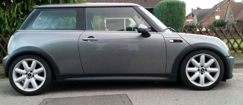

habe mir ein AP-Fahrwerk in meinen MCS (R53) Bj.2005 eingebaut und eintragen lassen.
Jetzt würde ich es gerne einstellen.
Hatte zuerst va und ha beide mit 45mm Restgewinde eingestellt jetzt war mein Kleiner hinten viel höher als vorne (siehe Bild)
Wie bekomme ich es hin das die Karre waagerecht wird?
Wie viel muss ich hinten tiefer gehen als vorne damit es gleich hoch ist?
Habe zur Zeit vorne 50mm und hinten 35mm Restgewinde, meint ihr das könnte so passen? 15mm unterschied?
Danke

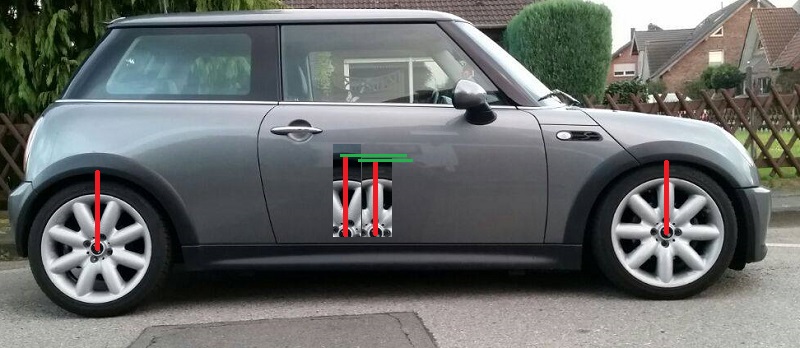

Würde den Abstand von Radmitte zu Kotflügel messen, und die Differenz zischen den beiden Messungen(vorne und hinten z.B. Vorn 32,4 Hinten 34,1 = 1,7 cm Hinten zu Hoch) dann Vorne hoch oder Hinten runter drehen

also muss der Abstand Radmitte zum Kotflügel vorne und hinten gleich sein?

Ben1988 schrieb:also muss der Abstand Radmitte zum Kotflügel vorne und hinten gleich sein?
Nein, der Radausschnitt hinten ist niedriger ...
Anosnten solltest Du sehr ernst nehmen, was Toto angemerkt hat, das könnte sonst sehr unspassig wirken.
Bei passender Höhe sieht es ein bißchen so aus, als ob "der Arsch hängt" ... Lol

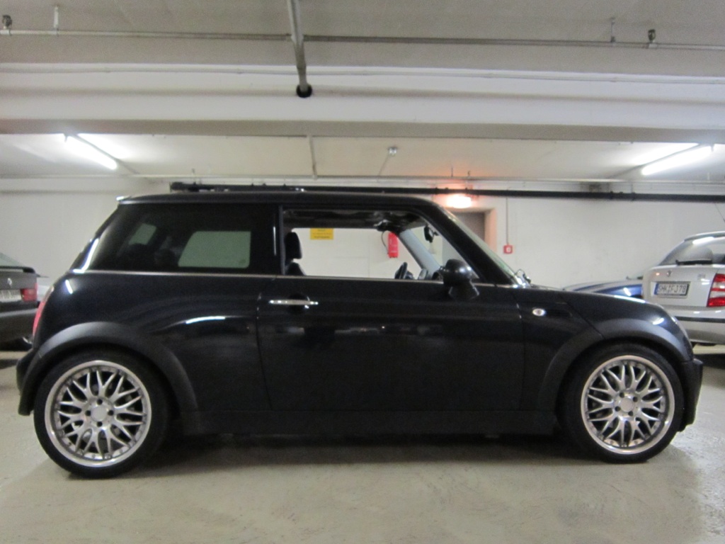

[Bild: mini_treffen_melle_2012_5.jpg]
Kein schönes Foto, aber vielleicht sieht man da etwas deutlicher, das man eigentlich nix davon sieht.
[Bild: img_0921.jpg]
Man darf nicht vergessen, dass der Mini "von Natur aus" eine leichte Keilform hat, die das Ganze otisch ausgleicht.
Ach so.... & das Wichtigste.....Fahrverhalten war Top supergeil!!
War ein KW V1 Inox verbaut. Wie gesagt, vorne ganz oben, hinten 3 Umdrehungen tiefer.
