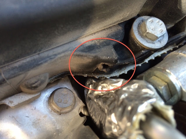

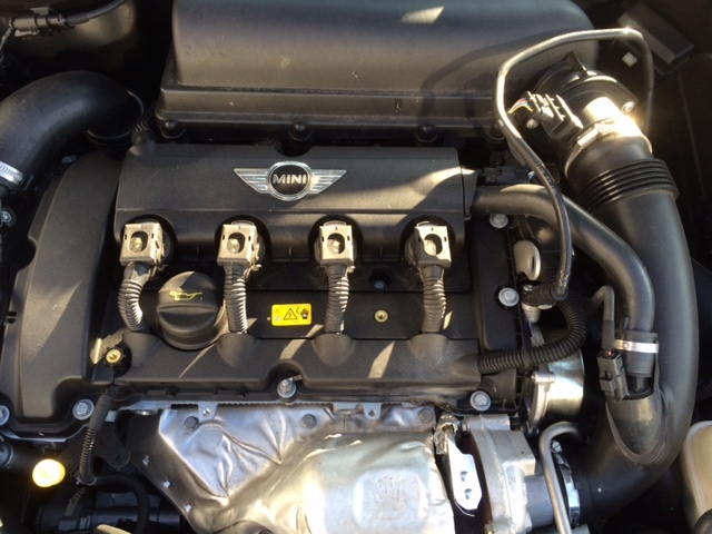

ein Freund von mir fand eine (meiner Meinung nach) komische Stelle am oberen Teil des Motors. Dort ist wie auf den Fotos zu erkennen ein kleines Loch. Da dieses nicht gerade nützlich aussieht stellt sich mir die Frage.. wo kommt das her und ist das normal?!

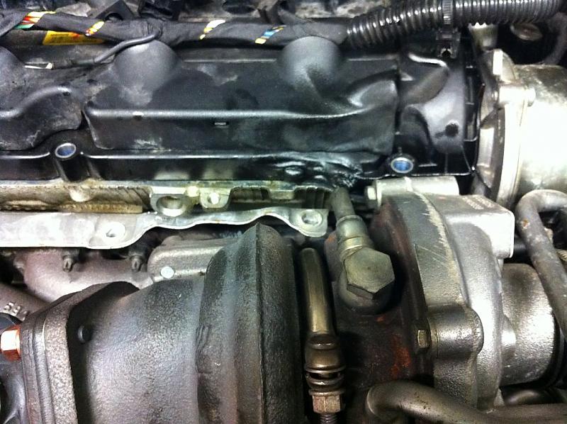

dein mini hat ne undichtigkeit im bereich des turboladers und genau an der stelle können die heissen abgase unterhalb des hitzeschutzbleches austreten und brennen dir da ein loch in den plastikventildeckel.
wenn du so weiter fährst ist der deckel irgendwann durch und es läuft öl aus was im schlimmsten fall zu einem brand im motorraum führen kann .
würde auf jedenfall das hitzeschutzblech vom turbo mal abbauen und nachschaun was da genau undicht ist.
