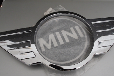

würde ganz gern am Countryman das Heckklappenemblem tauschen, da es schon ein wenig angeranzt aussieht.
Ich finde hier bei Nummer 2 das Emblem, frage mich aber derzeit: Ist es simpel gesteckt und heble ich es einfach vorsichtig ab oder ist da irgendein anderer Kniff bei?

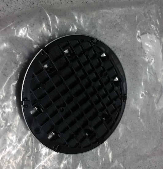

Hallo - habe gerade so ein Teil vor mir liegen..... bin n.n. zum tauschen gekommen.
Auf der Rückseite sind 8 Clipse angebracht = Befestigungsart, jeweils zwei Stück auf "3,6,9,12 Uhr"

RGN-GT schrieb:Hallo - habe gerade so ein Teil vor mir liegen..... bin n.n. zum tauschen gekommen.
Fahrzeug CM2011

Hoffe das hilft Dir weiter.
LG Ralf
Und wie das hilft - schönen Dank!
Dem Fotowunsch schließe ich mich allerdings auch an.
