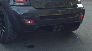

Symetrische Nebelschlussleuchten
16.11.2014, 20:33
Bei meinem mini ist das so, ich dachte das wäre Serie so
16.11.2014, 20:55
Bis zum Facelift waren sie auch symmetrisch
Allerdings ab dem Facelift ist nur noch das linke die Nebelschlussleuchte und das rechte der Rückfahrscheinwerfer..
Am einfachsten und um die original Optik beizubehalten, könnte man vom Rechtslenker den Rückfahrscheinwerfer verbauen und eine rote Lampe/LED rein tun..
Ansonsten gibt es teilweise von Fremdanbietern LED-Leuchten in schwarz zum Austausch gegen die roten.. Allerdings fürs Facelift bisher noch recht selten..

Daran hatte ich auch gedacht, kann man dafür einfach die Teilenummer des Rechtslenkers beim heimischen Händler angeben? Kommen die an diese Teile?
16.11.2014, 22:09
Teilenummern vom Rechtslenker sind im ETK berücksichtigt
http://www.realoem.com/bmw/showparts.do?...g=63&fg=20
16.11.2014, 22:16
iFabi schrieb:Gibt es eine Möglichkeit symetrische Nebelschlussleuchte zu montieren?Nebelschlussleuchte nicht, da du dann kein Rückfahrlicht mehr hast.
Du kannst aber das Rückfahrlicht vom Rechslenker nehmen und eine rote Birne montieren.
Knei3 hat das so gemacht. Sieht in echt

Ist das linke geschwärzt order wirkt dies nur auf dem Bild so?
@iFabe: Wenn du das in Deutschland nicht bestellen kannst, sende ich dir das gerne aus Glasgow zu. Habe hier einen Mini Händler um die Ecke.

Niko87 schrieb:Ist das linke geschwärzt order wirkt dies nur auf dem Bild so?Wirkt nur auf dem Bild so. Ein wenig dunkler ist die linke natürlich weil da eine rote Birne drin ist.

P.S. Weiß jmd. welche Birne dort verbaut wird? (Sockel etc.?) Dann könnte man verspiegelte Birnen kaufen, eine weiße und eine rote.
