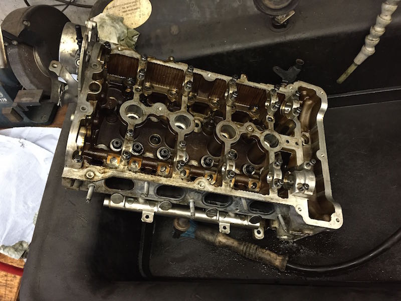

Mal ein Bild vom momentanen Stand!

Gibt es für Pleuellager eine bestimmte Herstellerempfehlung?
#10
KS, Kolbenschmidt
Und wirf auch mal einen Blick auf das hier:
https://www.ms-motorservice.de/techniped...inwirkung/
https://www.ms-motorservice.de/techniped...eitlagern/
