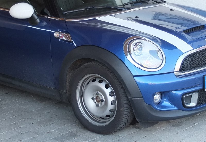

Zur Erinnerung :
16 Zoll Stahlfelge auf R 56 S ....
