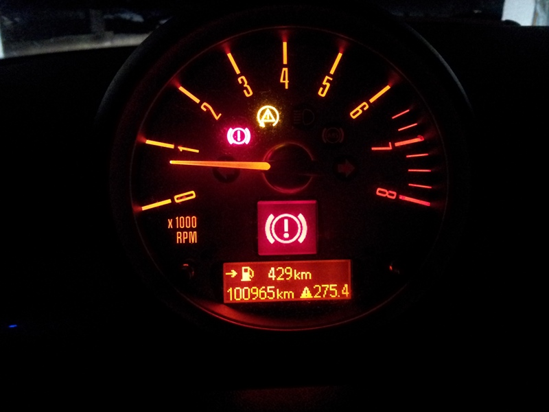

Ich habe schon etwas länger das Problem, das während der Fahrt 2 Lampen immer gleichzeitig angehen und für ein paar minuten leuchten und dann wieder aus gehen,
Zu sehen sind die beiden leuchten auf dem Foto.
Es ist immer während der Fahrt. also es ist weder die Handbremse noch sonst was gezogen...
Im Fehlerspeicher ist kein Fehler hinterlegt.
Kennt das Problem vielleicht wer und kann mir sagen was dies zu bedeuten hat?!
Bitte um Antworten! Danke
Hast Du mal nach dem Stand der Bremsflüssigkeit im Behälter geschaut?
Wer hat den Fehler ausgelesen ?
Sowas müsste normalerweise abgelegt sein :denk:
#3
Dad War bmw kaltenbach. War wohl nix hinterlegt. Bremsflüssigkeit ist noch zwischen min. Und max.
#4
evtl. ist da dreck in den abs-sensoren. oder der handbremsschalter hat einen wackelkontakt?
gruß vom scheffi Zwinkern

Hallo.
habe jetzt herausgefunden, dass wenn der Fehler auf tritt, die Berganfahrhilfe nicht mehr greift...
hilft das vielleicht einem hier um mir nen tipp zu geben was es sein könnte?!
Habe in nem anderen Forum was gelesen von wegen das es sein könnte, dass rot "zu wenig bremsflüssigkeit" und "gelb" ausfall berganfahrhilfe" heißen könnte?!
#6
Apfelbaum schrieb:Habe in nem anderen Forum was gelesen von wegen das es sein könnte, dass rot "zu wenig bremsflüssigkeit" und "gelb" ausfall berganfahrhilfe" heißen könnte?!
Ist "gelb" nicht ESP? Hab das Handbuch leider gerade nicht zur Hand.
Sieht für mich aber nach einem Fehler in der Bremshydraulik und deren Peripherie aus. Evtl. ABS-Steuergerät? Das ist eher was für die Werkstatt.

Ich meine, es war der Lenkwinkelsensor...neu kalibrieren lassen.

Lenkwinkelsensor
Abs
Raddrehzahlsensor
Gibt viele Möglichkeiten.
Wenn es das nächste Mal Auftritt leg doch mal eine Vollbremsung hin und schau ob das Abs regelt dann kannst du das schonmal ausschließen oder hast direkt die Stelle wo du Hand anlegen musst 👍

dermitdems schrieb:Wenn es das nächste Mal Auftritt leg doch mal eine Vollbremsung hin und schau ob das Abs regelt dann kannst du das schonmal ausschließen oder hast direkt die Stelle wo du Hand anlegen musst ��
In dem Falle mal gleich ab der Bremse sonst gibts gratis noch ein paar Bremsplatten dazu Winke 02
