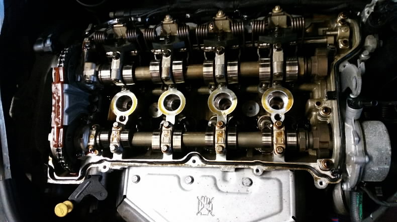

#23
So schauts aus... Das gute Teil, was da raus sollte...
#24
Exilkölner schrieb:So schauts aus... Das gute Teil, was da raus sollte...
Sind denn die von allen guten Geistern verlassen oder ist es ein Betrieb der Mafia?
Das kann doch nicht wahr sein.
Bist Du sicher die meinten Ölschlamm und nicht Verkokung der Einlassventile.
#25
Von Verkokung nie die Rede. Ausschließlich Ölschlamm. Offensichtlich ein schwerer Fall sodass der Motor ja nicht mehr so lange hält...
#26
Das ist doch ein Witz, da ist von Ölschlamm und sonstigen nichts zu sehen?
So sieht es da halt aus und ist normal.

#27
Was hat denn der Sonne für die 400 EURONEN so gemacht, laut Rechnung.....????
