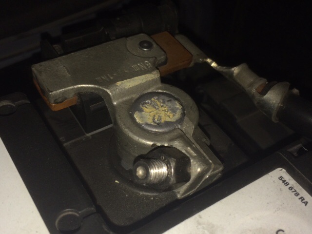

Hab mal ein Bild von dem - Pol gemacht.
R57 Mini Cooper S Cabrio BJ05/2010 mit Start Stop.
Ist das ein IBS?
