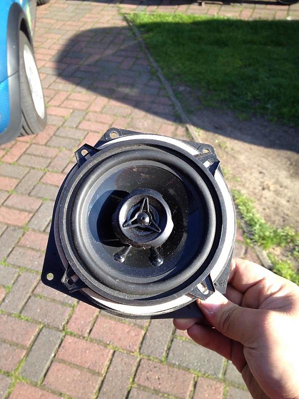

Moin,
ich bin momentan noch dabei meinen etwas zu upgraden
nur fällt mir auf das egal was ich mache die Hinteren LS irgendwie penetranter daher spielen und wenig von vorne kommt
ich meine mal gelesen zu haben "Kabel von Hinten mit Vorne tauschen etc."
eh ich nun da was rum schnippel was ich ungerne tun will frag ich lieber
wieso kommt hinten "gefühlt" bzw. gehört mehr an als vorne was irgendwie mehr sinn ergeben würde
war damals schon so mit dem Original Radio
Es grüßt → Flo ←

Vorne sind schon andere drin , mit MDF Ring als Adapter im Original Gehäuse
Gedämmt habe ich jedoch nicht , wenn man das Ohr an den Hochtöner hält ist es als wäre er aus einfach zu wenig Pegel
Ich schätze da rettet mehr Dämmung auch nichts
Mir geht es beileibe nicht um den Bass , sondern um einen ausgewogenen und gleichmäßigen Klang der mehr von vorne als von hinten kommt
Fader brachte auch nicht so den Erfolg
Es grüßt → Flo ←

Autohifistation schrieb:Was genau ist denn als Frontsystem verbaut ?
nichts wildes, hab die Lautsprecher geschenkt bekommen
sind das nun 10 oder 13cm , weiß ich nicht mehr genau
ob die nun gut sind oder nicht sei vorerst dahin gestellt, klanglich gab es keine Veränderung weder gut noch schlecht - da einfach der Pegel zu leise ist
haben die MINI R50 eine art Frequenzweiche eingebaut ? irgendwo im Kabelstrang die dies so nicht zulässt

Hi ....
Oh Je
das sind 13er vom Grabbeltisch .... aber auch damit kann das nix werden
wie du ja schon selbst festgestellt hast
es passen mit den richtigen Adapter 16.5 er in die Tür
als 2 Wege System sogar mit richtig Druck und Klang
mfG Ralf
